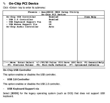

Dem Δημοσιεύτηκε Οκτώβριος 21, 2007 #1 Δημοσιεύτηκε Οκτώβριος 21, 2007 Παιδιά έχω προβληματακι με το usb G11 ...κατα την διαρκεια του bootδουλευει μονο το DEL μαυτο δηλ. που μπαινω στο bios.....Aν θέλω να πατησω F8 να μπω σε safe mode ,ή όταν μου βγαζει ενα μην. π.χ. "press cntr-alt-del το restart" ή θελω να δω 1 warning τι λέει και θελω να πατησω "pause"γιατι δεν το προλαβαινω να δω τι λεει.... σαυτην την περιπτ κανω manual reset.δεν ανταποκρινεταιη m/b ειναι ΑW9D.κανα hint?

alexis2044 Οκτώβριος 21, 2007 #6 Οκτώβριος 21, 2007 Αρχική απάντηση από Dem [Σήμερα, στις 18:54] έτσι το χω στο ΟS Τι άλλες επιλογές έχεις;
Dem Οκτώβριος 21, 2007 Author #7 Οκτώβριος 21, 2007 Αρχική απάντηση από alexis2044 [Σήμερα, στις 20:27] Τι άλλες επιλογές έχεις; αυτές που δειχνω 1. ΟS και 2. BIOS το έβαλα στο BIOS τωρα και δουλευει και εκτος bios κατα το boot. Xωρις να καταλαβω γιατί...... στο manual (στην εικονα) λεει "fot the legacy operating system (DOS) που δεν υποστηριζει USB μα κανονικα εγώ στο OS πρεπει να το χω .... ....τεσπα ε θα τα αφησω εδώ(δηλ, στο BIOS) αφου δουλευει
alexis2044 Οκτώβριος 22, 2007 #8 Οκτώβριος 22, 2007 Αρχική απάντηση από Dem αυτές που δειχνω 1. ΟS και 2. BIOS το έβαλα στο BIOS τωρα και δουλευει και εκτος bios κατα το boot. Xωρις να καταλαβω γιατί...... στο manual (στην εικονα) λεει "fot the legacy operating system (DOS) που δεν υποστηριζει USB μα κανονικα εγώ στο OS πρεπει να το χω .... ....τεσπα ε θα τα αφησω εδώ(δηλ, στο BIOS) αφου δουλευει If it works don't fix it
enzo Οκτώβριος 22, 2007 #10 Οκτώβριος 22, 2007 Τα ιδια και στην in32x max... (με logitech cordless S-510) Μαλλον κοινο προβλημα στα bios της abit...
omgtehsrt Οκτώβριος 22, 2007 #11 Οκτώβριος 22, 2007 και γω παρομοιο προβληματακι ειχα με το G11 αλλα εβαλα το USB KEYBOARD SUPPORT στο ON και λυθηκε

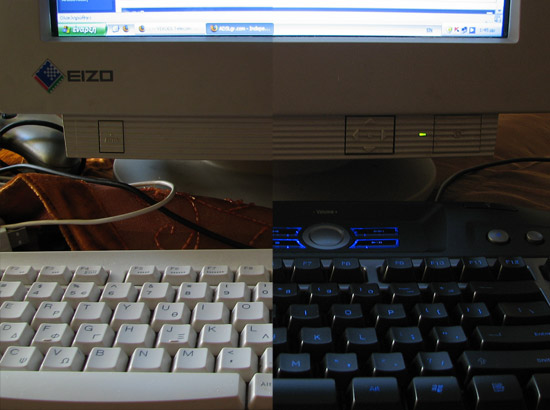

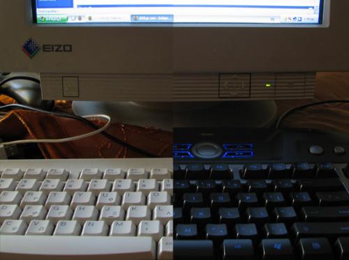

ngt Οκτώβριος 27, 2007 #12 Οκτώβριος 27, 2007 Ασχετο με το πρόβλημα στο BIOS με το συγκεκριμένο πληκτρολόγιο,κάτι που δεν περιμενα τώρα που το αγόρασα και το είδα απο κοντά είναι οτι πρώτα απ'όλα:1) Ο φωτισμός κρίνεται ανεπαρκής και ειδικότερα όταν το πληκτρολόγιο βρίσκεται κοντά σε φωτεινή οθόνη ή αν μπαίνει φώς απο το παράθυρο.2) Το μέγεθος των γραμμάτων του πληκτρολογίου είναι μικρά και μερικά φαίνονται κάπως κομμένα χωρίς φώς.(να πω οτι τα εκαναν μικρα για να χωρεσουν και οι ελληνικοι χαρακτηρες αφου δεν έχει)3) Αν παρατηρησα καλά μόλις τώρα, μερικά γράμματα είναι στο κέντρο και άλλα πιο δεξια ή πιο κάτω.4) Οι διαφημιστικές φωτο που το δείχνουν να Λάμπει πανέμορφα είναι ψιλοάκυρες, αυτό γίνεται μόνο αν εχεις κλείσει την οθόνη. ( δες φωτο)5) Φυσικά τσάμπα έβαλαν την λειτουργία χωρίς φωτισμό γιατί τότε τα κουμπία γίνονται stealth και δεν βλέπεις τί-πο-τα.6) Τα μαύρα κουμπιά είναι πιο μικρά κατα 2 χιλιοστά καθ'υψος, οπου μάλλον το εκάναν για οικονομια στο πλαστικό. ελα μου όμως που τωρα το χέρι μου πεφτει αναμεσα στο κενό δύο πλήκτρων πιο εύκολα και πρεπει να είμαι πιο προσεκτικός. (σε σχέση με ενα κοινο πληκτρολόγιο που έχω εδώ)7) ’νετα θα μπορούσαν να βάλουν σε αυτο το τεράστιο έκτασης πληκτρολόγιο δύο τρία χρήσιμα κουμπιά ακόμη όπως πχ της αριθμομηχανής και on off του υπολογιστή, ίσως και ενα μεγαλύτερο ENTER.8) Οι 2 usb θύρες που προσφέρει δεν ειναι USB2. Ουτε κρατησανε σε παροχή ρεύματος μια wireless USB κεραία (not enough power through USB λέει)
ngt Οκτώβριος 27, 2007 #14 Οκτώβριος 27, 2007 Ενω ας πούμε στο site της logitech και στο αλλο το ακατανομαστο τεκgage δείτε πως το δείχνουν.
AN7 OverClocker Οκτώβριος 27, 2007 #15 Οκτώβριος 27, 2007 παιδιά αυτή η επιλογή για usb keyboard είναι σταντέ.Και για να μπορείς να το δουλεύεις πέρα απ το αν είσαι ΜΕΣΑ στα παράθυρα(όπου είναι η επιλογή OS) πρεπει να βάλεις Βιος
