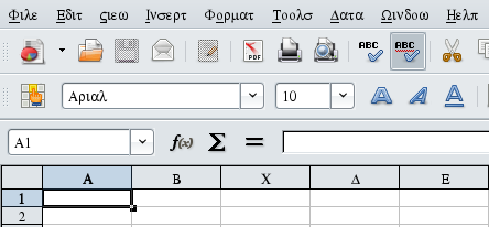

Μπορεί κάποιος να με διαφωτίσει, γιατί τα emails που λαμβάνω από το "thelab" τα βλέπω έτσι (μόνο στον τίτλο το πρόβλημα) :
To character encoding είναι επιλεγμένο GREEK ISO-8859-7. Αξιοπερίεργο είναι ότι οι τίτλοι από άλλο ελληνικό site, διαβάζονται κανονικά...

Αρχική απάντηση από gdp77 [Σήμερα, στις 04:51]
To evolution είναι γενικά το πιο buggy πρόγραμμα για το ubuntu... απορώ πως συνεχίζουν και το έχουν ενσωματωμένο στο ubuntu-desktop.... είναι πάναργο, βαραίνει υπερβολικά το σύστημα και έχουν βρεθεί μέχρι και memmory leaks... λες και το έγραψαν σε .net ένα πράγμα... :hehe:
Καλύτερα, αν δεν σε ενδιαφέρει το calendar, βάλε το Thunderbird σαν default e-mail client, όπως έχω κάνει και εγώ...
Τώρα για αυτούς που ζουν επικίνδυνα, δεν ξέρω αν κάνοντας remove το evolution, δημιουργείται κάποιο πρόβλημα καθώς κάνει remove και το ubuntu-desktop... επειδή δεν το έχω δοκιμάσει, όποιος το κάνει ας μας πει αν όλα μετά δουλεύουν ok...
