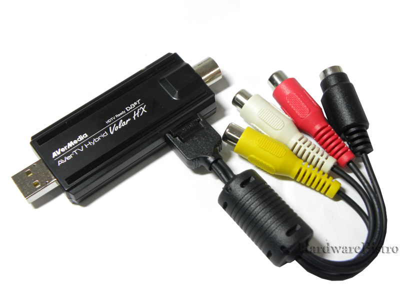

xrist Νοέμβριος 16, 2010 #12 Νοέμβριος 16, 2010 απο το καναλι Boomerang για παραδειγμα, αυριο παιζει απο τις 8 το πρωι μεχρι τις 4 το απογευμα Scooby. Δοκιμασε να γραψεις κατι αν μπορεις, βρεις χρονο και δεν σου ειναι κόπος Πανο γράφει κανονικά. Ρίξε μια ματιά και σ' αυτό τα έχει όλα.. Η διαφορά του είναι οτι γράφει σε mpeg2 ενω με την pinnacle μπορείς να πάρεις καλύτερη ανάλυση (ασυμπίεστο avi).

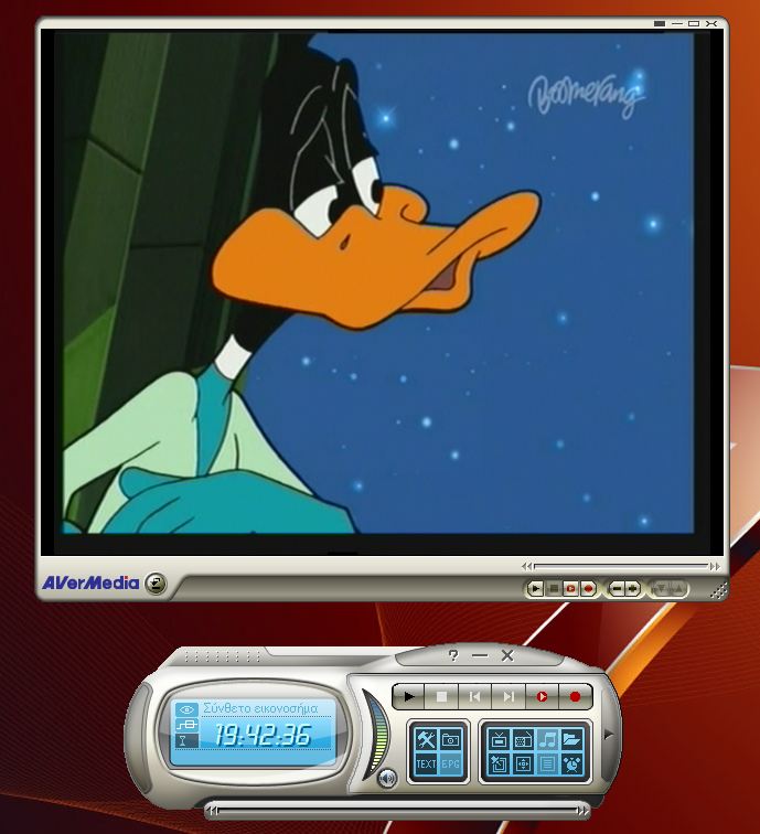

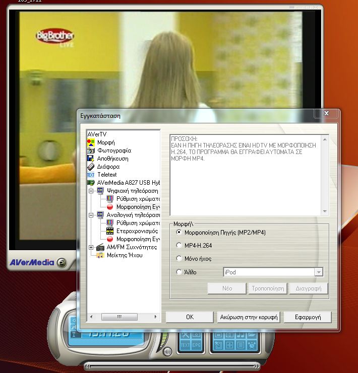

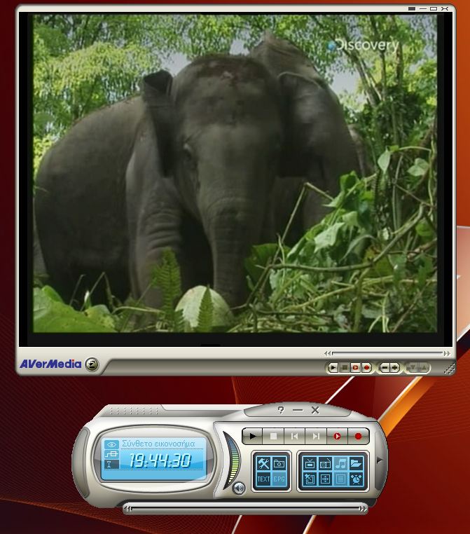

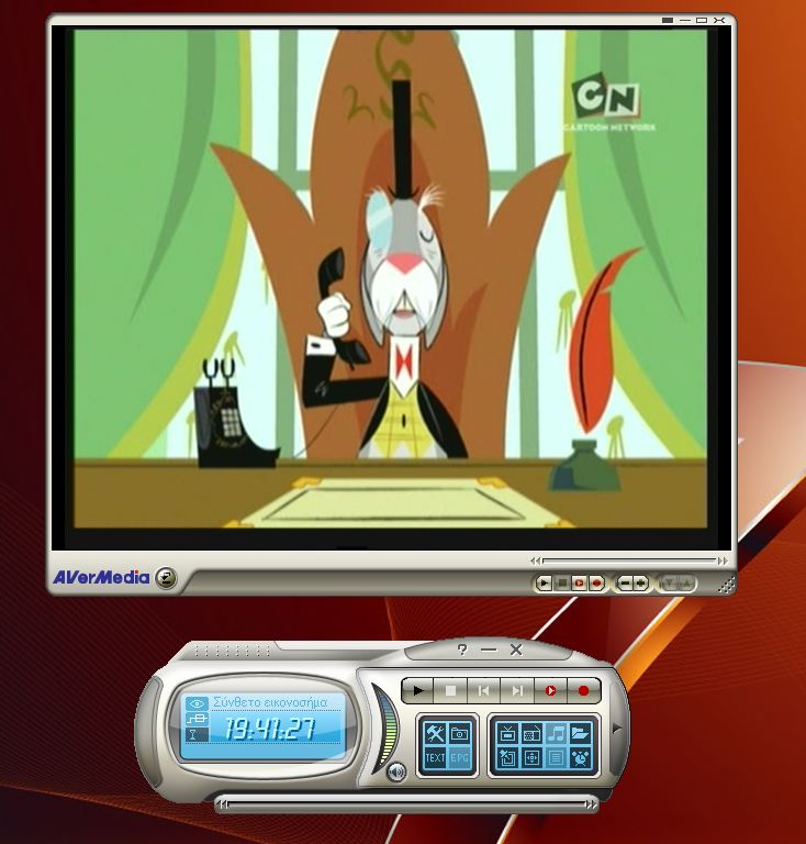

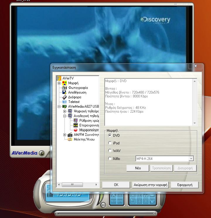

xrist Νοέμβριος 17, 2010 #13 Νοέμβριος 17, 2010 Από σύμπτωση έπεσε στα χέρια μου το AVerTV Hybrid Volar HX που ανέφερα πιο πάνω. Το δοκίμασα λοιπόν και κάνει μια χαρά εγγραφή από την ενσωματωμένη αναλογική και ψηφιακή tv καθώς και από οποιαδήποτε αναλογική πηγή μέσω RCA η s-video που θα συνδεθεί με αυτό. Να πω επίσης οτι η απόδοση της εικόνας στα ψηφιακά κανάλια είναι άψογη.
