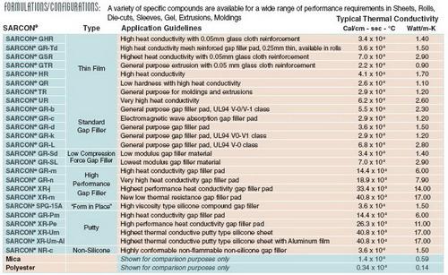

BeetleJuice Οκτώβριος 17, 2007 Author #23 Οκτώβριος 17, 2007 Αρχική απάντηση από ΑΝ7 OverClocker [Σήμερα, στις 17:25] θα έβαζα τοσα ψυκτράκια όσα και τα μνημόνια με διπλής όψεως θερμαγώγημη και γιατι να βαλεις διπλης οψεος που εχει θερμοαγωγιμοτητα 1w/m.k και οχι το Pad που εχει 17 ΦΟΡΕΣ ΠΑΡΑΠΑΝΩ?
AN7 OverClocker Οκτώβριος 17, 2007 #24 Οκτώβριος 17, 2007 ίσως να μην σου είχα πεί ότι παίρνει απ την 5άρα αντι για την 3αρα αλλα σου εξηγούσα "χονδρικα" με τύπους ότι τα βατ είναι μεγαλύτερα συνεπώς η αποβαλόμενη θερμότητα μεγαλύτερη.Όσο για την vga αυτή,χωράνε ψυκτράκια απο κάτω,οπότε η απόσαστη για να βάλεις pads είναι μεγάληΑρχική απάντηση από BeetleJuice και γιατι να βαλεις διπλης οψεος που εχει θερμοαγωγιμοτητα 1w/m.k και οχι το Pad που εχει 17 ΦΟΡΕΣ ΠΑΡΑΠΑΝΩ? φυσικά θα έβαζα pad,αλλά υπάρχει με κόλα στις 2 πλευρές?
BeetleJuice Οκτώβριος 17, 2007 Author #25 Οκτώβριος 17, 2007 οριστε οταν λεει Putty λογικα εννοει κατι σαν παστα , σαν στοκο κατι τετοιο
