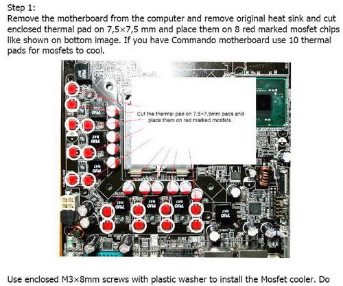

σου ανεβαζω μια φωτο απο το εγχειριδιο της EK που λεει πως ΠΡΕΠΕΙ να τοποθετησεις τα block της
τα μοσφετ ΔΕΝ ειναι επιπεδα
το block παταει πανω σε 4 ή 8 μοσφετακια κοιτα καλυτερα το mobo σου και θα δεις οτι εχω δικιο

σου ανεβαζω και φωτο
