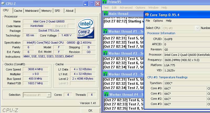

TifoziF1 Οκτώβριος 26, 2007 #62 Οκτώβριος 26, 2007 Aκόμα ψάχνομαι με το Μαχιμouς. Μπορεί να πρέπει να κατεβάσω και αλλο τα volts (πάω από τα πολλά στα λίγα για να δω που είμαι σταθερός). Τo ^%#%%$# τo MoBo θέλει 3 μέρες για να το παίξεις. Μνήμες 4:5 (1000κάτι με 4-4-4-12) SmallFFTs, είμαι με αέρα, batch 719B, ψύκτρα Noctua της υπογραφής και 2 fan : ένα 12αρι Νοctua push και ένα 12αρη SilenX pull & Ceramique Στα 3.6 όταν πήγαινε ο Ε6600 που είχα ήταν πιο ζεστός και ήθελε περισσότερο ρευμα... και είμαι με +2 cores :jump:

NoDsl Νοέμβριος 1, 2007 #80 Νοέμβριος 1, 2007 Αρχική απάντηση από tifozif1 [27-10-2007 02:38] Aκόμα ψάχνομαι με το Μαχιμouς. Μπορεί να πρέπει να κατεβάσω και αλλο τα volts (πάω από τα πολλά στα λίγα για να δω που είμαι σταθερός). Τo ^%#%%$# τo MoBo θέλει 3 μέρες για να το παίξεις. Μνήμες 4:5 (1000κάτι με 4-4-4-12) SmallFFTs, είμαι με αέρα, batch 719B, ψύκτρα Noctua της υπογραφής και 2 fan : ένα 12αρι Νοctua push και ένα 12αρη SilenX pull & Ceramique Στα 3.6 όταν πήγαινε ο Ε6600 που είχα ήταν πιο ζεστός και ήθελε περισσότερο ρευμα... και είμαι με +2 cores :jump: Ρε παίχτη πως το κατάφερες αυτό με τις temp;. Πάντως και ο δικός μου 719Β θέλει ελάχιστα volt για 3600. Με 1.41 απο bios ακα 1.368 full load και 70C είμαι stable κανονικά! Δοκίμασε να ρίχνεις σιγά σιγά volt. Ακούνε απο ψήσιμο σταντέ.
