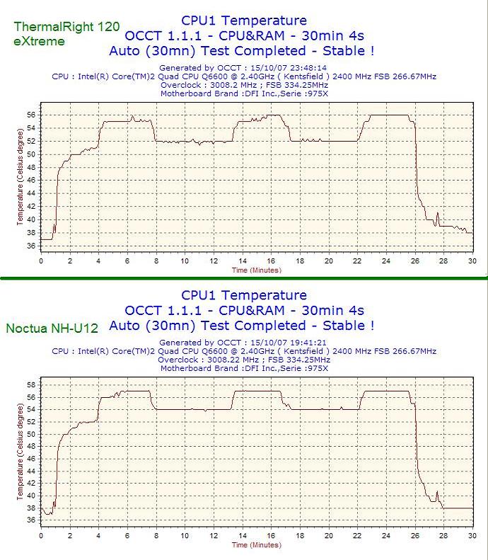

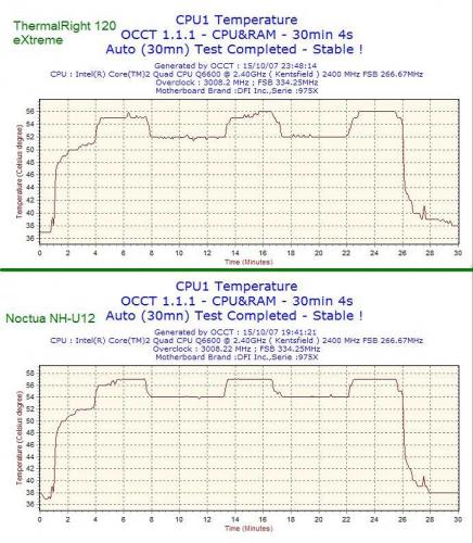

TifoziF1 Οκτώβριος 15, 2007 #23 Οκτώβριος 15, 2007 Ωραίο thread. Ψηνόμουν (διαβάζοντας τα διάφορα από εδω και εκει) να αγοράσω μια καλύτερη αερόψυκτρα. Έχω εδώ και ένα χρόνο μια Noctua NH-U12 (είμαι αρκετά ευχαριστημένος) και έλεγα να αγοράσω μια TR Ultra 120 Extreme. Για να μην τα σκάσω τσάμπα, έψαξα και βρήκα μία για να δοκιμάσω και να συγκρίνω με την δικιά μου. Δείτε το αποτέλεσμα στο τέλος. Ίδιο ακριβώς σύστημα (με ίδιους ανεμηστήρες και Ceramique) και η μέτρηση έγινε με τον ίδιο ακριβώς τρόπο: - Boot XP idle 20 λεπτά - ΟCCT 30 λεπτά - Idle 10 λεπτά - ΟCCT 30 λεπτά (εδώ έγινε η μέτρηση) Μετρήθηκε η Noctua (όπως ήταν τοποθετημένη από πριν), μετά έβαλα τη 120 Extreme και μέτρησα. Πριν λίγο ξαναέβαλα την Νοctua επάνω (μιας και αύριο επιστρέφω την TR 120 Extreme) και την ξαναμέτρησα (έτσι για "επαλήθευση") και έβγαλε 1 βαθμό μικρότερο στο LOAD από πριν μάλλον γιατί έπεσε λίγο η θερμοκρασία του δωματίου. Για μένα Νoctua - Extreme : σημειώσατε Χ Μακάρι να είχα και την Ιnfinity να δοκιμάσω. Αν θέλω καλύτερη ψύξη μάλλον πρέπει να πάω για νερό. Κόστος της Noctua είναι γύρω 50 Eυρώ (μόνο ψύκτρα) και 56 ευρώ μαζί με τον αθόρυβο και πολύ καλό 12άρη ανεμηστήρα. Μόνος ο ανεμηστήρας πουλιέτε γύρω στα 16 Ευρώ. Επίσης έχει Modules για 775/939/754/ΑΜ2/478 και ελάσματα για 2 ανεμηστήρες (push-pull) σε αντίθεση με την TR 120 Xtreme που έχει μόνο για 775 & ΑΜ2 και ελάσματα μόνο για έναν ανεμηστήρα. Περισσότερα στο site της http://www.noctua.at/
Thodoris21 Οκτώβριος 15, 2007 Author #24 Οκτώβριος 15, 2007 Είναι λίγο καλύτερη από αυτην που έχεις αλλά δεν πιστεύω να αξίζει να την αγοράσεις σύμφωνα με την ψύκτρα που έχεις...

TifoziF1 Οκτώβριος 19, 2007 #39 Οκτώβριος 19, 2007 Μέχρι 3-3.2Ghz μια χαρά θα είσαι, με 60-65 σε κάθε πυρήνα, full load και καμιά 40αρια idle. Πολλά εξαρτώνται από τον Q6600 που έχεις/θα πέσεις.Στα default (2.4Ghz), θα έχει καλές θερμοκρασίες άνετα και στις 800 στροφές.
