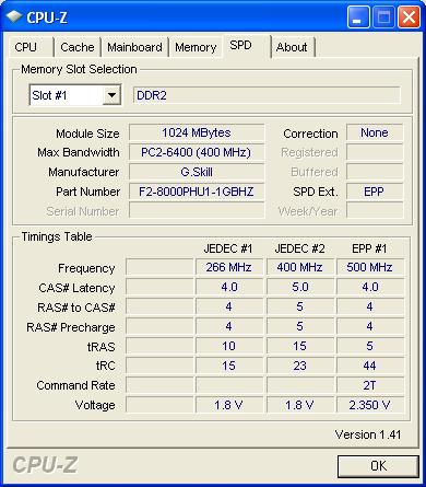

Thodoris21 Οκτώβριος 14, 2007 Author #18 Οκτώβριος 14, 2007 Ρε παιδιά κοιταχτε τι μου δείχνει το cpu-z Τις βλέπει για 800άρες ή κάνω λάθος?

Thodoris21 Οκτώβριος 14, 2007 Author #20 Οκτώβριος 14, 2007 Και σε ένα validation που έκανα δείχνει πάλι ότι είναι 800άρες http://valid.x86-secret.com/show_oc.php?id=254619
