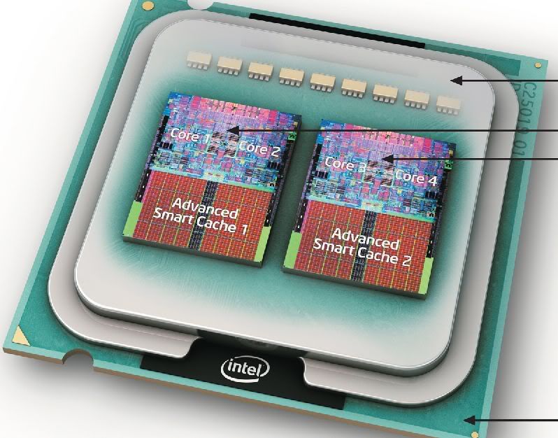

Αναρρωτιέμαι αν γνωρίζει κανείς ποια είναι η διάταξη των πυρήνων αν έχουμε το τριγωνάκι κάτω αριστερά. Κάπου είχα δει πως είναι:
1 2
3 4
αλλα δεν ήταν σίγουρος αυτός που το είχε γράψει.
Όποια βοήθεια ευπρόσδεκτη.

Και γω διαπιστώνω μεγαλύτερες θερμοκρασίες στους πυρήνες 2,3 σε σχέση με τους 1 και 4.

Δεν ξέρω. Απλά και ο δικός μου Quad παρουσιάζει την ίδια διαφοροπόιηση στους πυρήνες.
Σχετικά με τη διάταξη των πυρήνων, δες την εικόνα :
(κάτω αριστερά είναι το τριγωνάκι).
Οπότε λογικά θα περιμέναμε μεγαλύτερη θερμοκρασία στο κέντρο, άρα στους πυρήνες 2 και 3. Από τα αποτελέσματα φαίνεται ότι ζεσταίνονται περισσότερο τα άκρα!
απο τα αποτελεσματα φαινεται πως μαλλον ο 6600 ειναι λιγο σταβοκαπακος και δεν κανει καλη επαφη στους 1-2 η ψυκτρα με το IHS.
Μην το ψάχνετε. Που είναι και πώς είναι αρκεί το πάτημα είναι καλό και η κρέμα. ΔΕΝ υπάρχει καμιά περίπτωση οι 2 δι-πύρινοι (ή οι 4 πυρήνες, πάρτε το όπως θέλετε) να είναι ολόιδιοι, και αυτό οφείλεται στην κατασκευή τους. Είναι σαν να λέμε γιατί η τάδε CPU πάει στα 4Ghz ενώ ή άλλη από το ίδιο batch δεν μπορεί να περάσει τα 3.6GHz
Sto Q pου δοκιμάζω έχω 55-55-55-52 πόσο στραβό να είναι αφού ο 3ος και 4ος core είναι κολημένοι.
Δεν είπα για overclockability. Ένα παράδειγμα που το συναντούμε συχνά έφερα για να δείξω ότι στο ακόμα και στο ίδιο wafer ή και στο ίδιο batch έχουμε διαφορές και τίποτα δεν είναι ακριβές αντίγραφο του άλλο ώς προς την θερμική συμπεριφορά.
διαφορες των 2-3-4C συναντουνται παντου και θεωρουνται φυσιολογικες...
10-12C ομως?
δεν εχει αναφερθει ποτε τετοια διαφορα,οποτε λογικο ειναι να μην στραφουμε εκει σαν προβλημα..
Δοκίμασα να βάλω την ψύκτρα αλλιώς για να δω μήπως τελικά είναι αυτή που δημιουργεί το πρόβλημα. Την τοποθέτησα και στις 4 δυνατές θέσεις και τα αποτελέσματα ήταν σχεδόν τα ίδια. Μεγαλύτερες θερμοκρασίες στους 1 & 2 και μικρότερες στους 3 & 4. Υποπτεύομαι πως είναι πιθανό να είναι αυτό που λέει ο Γιώργος:

Τί είναι το IHS και πως μπορώ να ελέγξω αν ο 6600 είναι στραβοκάπακος;
ΒΤW πολύ καλή η φώτο με την διάταξη των πυρήνων!

Integrated Heat Spreader
(το μεταλλικο κομματι στην πανω πλευρα του επεξεργαστη οπου αναγραφονται και τα στοιχεια του...ειναι ο "αγωγος θερμοτητας μεταξυ τσιπς και ψυκτρας)
