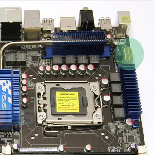

μπαινω στο σαιτ του πλαισιου να δω τι καλωδιο ηθελε η μητρικη που εχω (p6t assus) για να τροφοδοτισει τον επεξεργαστη.βλεπω ενα ωραιοτατο 4πινο.βλεπω το τροφοδοτικο στις φωτο εχει ενα τετραπινο για cpu ολα κομπλε παω κ το παιρνω.
ερχομαι σερρεσ κ παω να εγκαταστησω το καινουριο τροφοδοτικο,να δωσω κ στον φιλο μου το παλιο μου.και βλεπω ενα ωραιοτα 8πινο στην μητρικη μου για την τροφοδοσια του επεξεργαστη!!!
και μενω μαλακας!τρεχω στο σαιτ ξανα βλεπω την φωτογραφια της μητρικης μου και παρατηρω πως στα πρωτα 4 πιν του οχταπινου που εχει η μητρικη εχει μια μαλακιουλα ενα μαυρο πραμα το οποιο τα κλεινει κ τα κρυβει!
τωρα τι γινεται?αν βαλω το 4πινο του τροφοδοτικου στα δευτερα 4 πιν του οχταπινου της μητρικης θα δουλεψει η θα κανουμε τζιζ???!

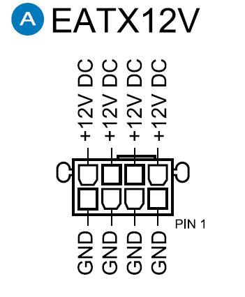

Η φωτο είναι από το manual της P6T.
Η τροφοδοσια CPU της μητρικης ειναι 8pin..

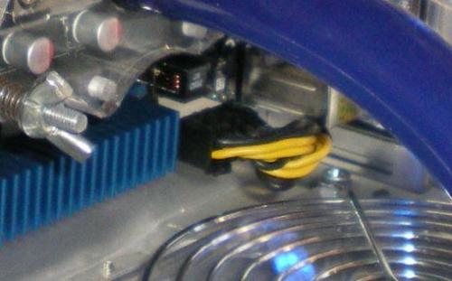

To PSU διαθέτει και 8pin και 4pin για την τροφοδοσία της CPU..
http://www.hwreviewlabs.com/index.php?option=com_content&view=article&id=186%3Achieftec-cft-850-14c-850w-review&catid=28%3Apower-supplies&Itemid=54&limitstart=1

Προφανώς είδε ταπωμένα τα 4 από τα 8pins και μπερδεύτηκε.

παντως εγω ειδα την πρωτη φωτο εδω κ φαινεται σαν 4 πιν για αυτο το τσιμπησα κατευθειαν
http://www.plaisio.gr/Computers/Hardware/Motherboards/Asus-P6T-1366-Ddr3-X58-90-MIB720-G0EAY00Z.htm
και ειναι και στο site της ασσους ετσι ακριβως..
τι διαφορα θα εχει με το τετραπινο χρηστο?για την ιστορια απαντησαν απ την ασσους πως ναι γινεται να βαλω το τετραπινο στα τεσσερα πιν απ την δεξια πλευρα κ ολα κομπλε χωρις προβλημα..
