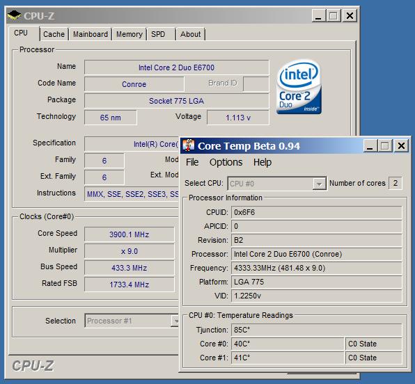

3/8 σωλήνες έχω και δουλεύουν μια χαρά στα 3900MHz με 50 βαθμούς load.
Τη διαφορά την κάνει το ψυγείο και κυρίως η θέση του.

Θα ηθελα ενα screenshot με orthos (priority 3+) στα 3900 και ενα προγραμμα της επιλογης σου που μετραει θερμοκρασια(μιση ειναι αρκετη). Αν ειναι οντως τοσο καλο θα πρεπει να το φερω στο μαγαζι και να αναθεωρησω οσα νομιζω οτι ξερω περι υδροψυξης.

Έχω δύο ακριβώς ίδιους υπολογιστές (όπως της υπογραφής) με υδρόψυξη και στη μια περίπτωση έχω 10mm σωλήνες με κυψελωτό ψυγείο διπλό 80mm και στο άλλο σωληνωτό mo-ra με 3/8.

Load δεν έχω, αλλά υπάρχει φωτο σε idle.
H διαφορά σε load από idle είναι γνωστό ότι είναι +15, άντε +20°C.
Μαριε κι εγω στο δικο μου εχω 40-41 idle αλλα σε load φτανει 70+.(Σε load θελω screenshot)
Η διαφορα μικρων με μεγαλων σωληνων ειναι ~3 βαθμους σε δοκιμες που εχουμε κανει.

Είναι θέμα ορολογίας για το τι εννοεί ο καθένας ως load.
Η δική μου άποψη είναι ίδια με της Intel, που υπολογίζει τη μέγιστη θερμική καταπόνηση στην πράξη και όχι με ειδικά προγράμματα όπως το TAT.
Από idle η διαφορά είναι 10-15°C για load και 20-25°C για full load.
Για να μετρήσει όμως κανείς τις διαφορές, πρέπει να έχει συγκεκριμένο πρωτόκολλο, όπου μπαίνουν πολλοί παράγοντες στη μέση, όπως η θερμοκρασία περιβάλλοντος, το σύστημα, πόσες ώρες λειτουργεί και άλλα τέτοια.
Ένα σκέτο screenshot, μάλλον παραπλανεί, παρά δείχνει την αλήθεια.
Αλλά σίγουρα εμπιστεύομαι τη δική σου κρίση γιατί έχεις στήσει άπειρες υδροψύξεις και έχεις τεράστια εμπειρία.
