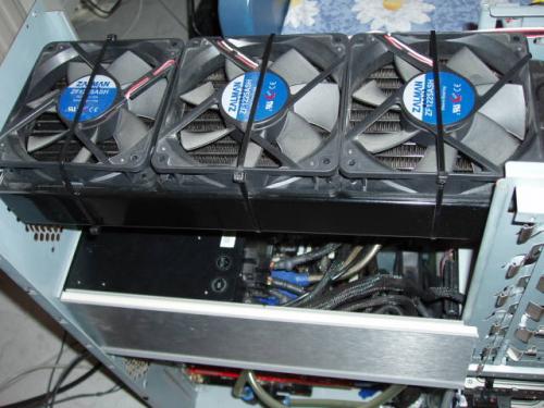

chrisnitro2000 Σεπτέμβριος 30, 2007 #3 Σεπτέμβριος 30, 2007 Alphacool για την cpuAsetek Radiator triple X Και βυθιζομενη αντλια της Eheim για πρακτικοτητα και χωρο αν το κουτι σου δεν επαρκει.Με τα συγκεκριμενα ειμαι πολυ ευχαριστημενος τα εχω 1,5χρονο και δεν εχει συμβει το παραμικρο...βεβαια παιζει ρολο και την προσοχη και επιμελεια που θα δωσεις κατα την κατασκευη.
