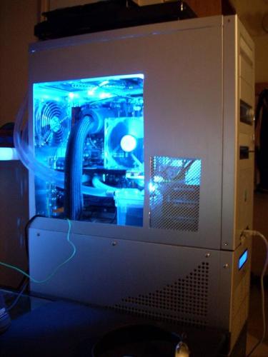

obijuan1983 Σεπτέμβριος 27, 2007 #5 Σεπτέμβριος 27, 2007 Προσωπικά πέρασα απο όλα τα είδη ψύξης... Το θέμα είναι οτι αν βάλεις νερό το σύστημα αυτομάτος γίνεται πιο δυσκολοπρόσιτο με την έννοια οτι οι σωλήνες και τα ψυγεια κλπ θα σε περιορίζουν στις κινήσεις σου μέσα στο κουτί, ιδίως αν βάλεις νερό και στην κάρτα... Στο χρόνο θα αντέξει.Αν πας σε τριπλό ψυγείο και καλή αντλία θα τα χεις για πολύ καιρό... Πάντως εγώ έχω νερό μόνο στη κάρτα και δεν ακούγεται ούτε στο 1 cm...επειδή την καλύπτει το phase...
slaught Σεπτέμβριος 27, 2007 #6 Σεπτέμβριος 27, 2007 Ρε συ να σου πω το phase σου φαινεται να μην ειναι custom και ακουγεται?Σ'ενα παιδι που ειχα "δει" prommie δεν το ακουγες καν.
obijuan1983 Σεπτέμβριος 27, 2007 #7 Σεπτέμβριος 27, 2007 Φαίνεται custom αλλά δεν είναι...Build by Unseen 3/8 aspera 2150...Μόνο το κουτί, οθόνη evaporator & enclosure είναι του Vapochill LS...Aν και ήσυχο phase δεν έχω δει...Aμα ήταν να μην ακούγεται όλοι θα είχαν phase
Louris7 Σεπτέμβριος 27, 2007 Author #8 Σεπτέμβριος 27, 2007 Η αντλια ακουγεται δηλαδη?.....Υπαρχει αρκετα καλη και αθορυβη?....
obijuan1983 Σεπτέμβριος 27, 2007 #9 Σεπτέμβριος 27, 2007 Κοίτα εγώ πήρα αυτήv:EHEIM βυθιζόμενη σε tank 600l/hhttp://xtremeshop.com.gr/catalog/product_info.php?cPath=21_26_39&products_id=39Δεν ακούγεται καθόλου και μέχρι 2 μπλοκ μπορεί να τα σηκώσει...
