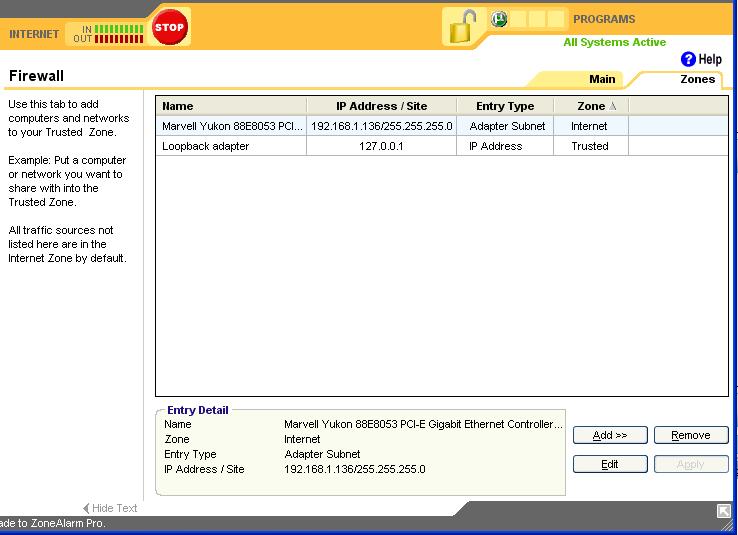

DarkSaga Δημοσιεύτηκε Σεπτέμβριος 24, 2007 #1 Δημοσιεύτηκε Σεπτέμβριος 24, 2007 πρόβλημα :σταθερός με win xp pro sp2 zonealarm 6.5 avast 4.7 κατα jpavly ευαγγέλιονφορητός win xp home sp2γυμνός απο ασφάλεια.μοιράζονταν άβασάνιστα φακέλους και adsl μέχρινα μπεί το zonealarm(μάλλον)αν το κλείσω(zonealarm) ο φορητός αποκτά πρόσβαση στους φακέλλους του σταθερούτο αντίστροφο όχι ενδοιάμεσος κρίκος το usr 9113 ο φορητός ακουμπάει με wireless gο σταθερός με ethernet.τι τσεκάρω?πως το ξαναστήνω ώστε να παίξει?χρειάζεται κάποια ρύθμιση για έρθουν σε επαφή οι δύο υπολογιστές?ποτέ δε ρύθμιζα τίποτα μέχρι τώρα, share και bam!και κάτι ακόμα.ο φορητός έχει internet το οποίο σέρνεται αν τρέχει utottent στον σταθερό αυτό μπορεί να αλλάξει κάπως?και ένα τελευταίο το zonealarm χρειάζεταικατα τη γνώμη σας?ό φορητός στο σαλόνι αποκάλυψε 4 ασύρματα δίκτυα και το awmn...για να παίξω με αυτά πρέπει να βάλω το usr σε AP mode?και αν γίνει αυτό ακυρώνων το internet sharing που κάνει τώρα?

bleo8onhs Σεπτέμβριος 24, 2007 #3 Σεπτέμβριος 24, 2007 Το zonealarm όταν βλέπει το δίκτυο σε ρωτάει ιντερνετ ή trusted. Trusted φυσικά, και το πιο πιθανόν είναι να το δει. Δες και το network magic. Ειναι πολύ καλό και εικονοποιεί και το δίκτυο για να καταλαβαίνεις καλύτερα τι γίνεται.

BlueChris Σεπτέμβριος 24, 2007 #7 Σεπτέμβριος 24, 2007 Σίγουρα το Zone έχει trusted zones... αυτό που σου λέει ο bleo8onhs ποιο πάνω... ή trusted zones θα έχει ή trusted ip's . Πρέπει στο PC με το Zone Alarm να δηλώσεις πως το άλλο PC είναι trusted... βρέστο... αν δεν το βρίσκεις βάλε ή Kaspersky Security ή Mcaffee Suite να ησυχάσεις.

bleo8onhs Σεπτέμβριος 24, 2007 #9 Σεπτέμβριος 24, 2007 Κοίτα στο adslgr.com. Έχει guides για robotics. Από την εμπειρία μου στα robotics (9105, 9107, 9108), το καθένα έχει το δικό του τρόπο, και είδικά στο qos έχουν και αρκετά προβλήματα. Υπόψιν ότι δεν έχει σχέση το QOS με το ότι δεν βλέπεις δίκτυο.Κατά τα άλλα, κοίταξες το zonealarm, αυτό που σου έγραψα? Κοίτα στο zonealarm, εκεί που λέει zones, και κοίτα η ζώνη του τοπικού σου δικτύου (θα το καταλάβεις από την ip) να είναι trusted και όχι internet, γιατί η internet δεν επιτρέπει τα shares.

bleo8onhs Σεπτέμβριος 25, 2007 #11 Σεπτέμβριος 25, 2007 Όχι. Η διαφορά είναι τα shares. 99% αυτό φταίει. Αλλαξέ το και θα δεις.
DarkSaga Σεπτέμβριος 27, 2007 Author #12 Σεπτέμβριος 27, 2007 το άλλαξα και έπαιξε man αν και αισθάνομαι ξεβράκωτοςδεν με έχει ξαναρωτήσει ποτέ για τίποτακαι δεν χτύπησε και κανένα alert πριν βάραγε και από κανένα στο διήμερα
