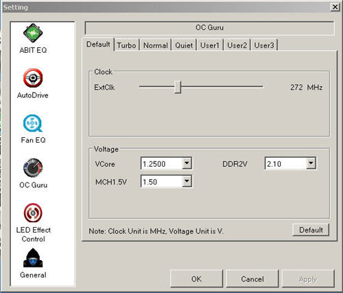

Στο autodrive που έχει όμως μπορεις να βάλεις και setups που έχεις προκαθορισει
εσυ(user mode 1, user mode 2, user mode 3) σε αυτα βάζεις τιμές απο την επιλογή
στην εικονα που φαίνεται παρακάτω, ενω οι άλλες 4 είναι προεπιλογές.
Αλλά σε κάθε περιπτωση καλυτερα είναι να κάνεις o/cing μέσω bios

Αρχική απάντηση από Dem [Σήμερα, στις 13:10]
Edit: A ξεχασα την εικονα :p
