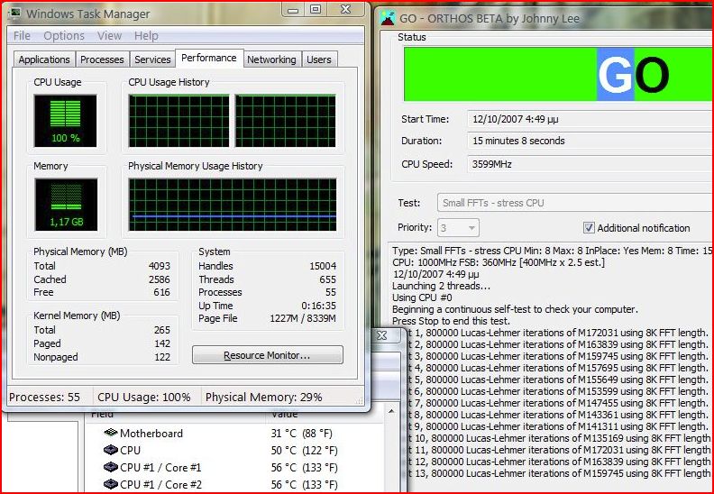

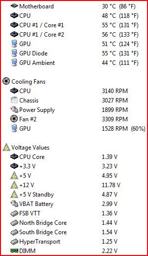

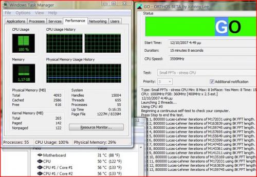

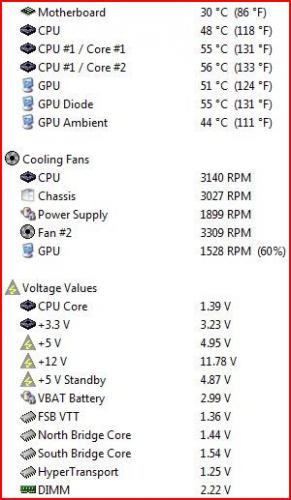

mariosalice Οκτώβριος 12, 2007 Author #28 Οκτώβριος 12, 2007 Με ποιο τρόπο μπορούμε να ελέγξουμε αν μια ψυκτική λύση επαρκεί? Στη θεωρία Μια λύση ψύξης πρέπει να μπορεί να κρατάει σταθερή τη θερμοκρασία σε load. Αν όσο περνάει η ώρα συνεχίζει να ανεβαίνει η θερμοκρασία, σημαίνει ότι η ψύξη είναι ανεπαρκής για το συγκεκριμένο υπερχρονισμό στη θερμοκρασία περιβάλλοντος που το μετράμε. Δεν είναι σωστό να δούμε τη θερμοκρασία σε idle και να προσθέσουμε 20-25°C. Το αντίθετο συμβαίνει. Βρίσκουμε που διατηρείται σταθερή η θερμοκρασία σε laod και τότε ισχύει ο κανόνας της διαφοράς των 20-25°C. Για να δούμε αν επαρκεί η ψύξη που έχουμε, πρέπει να τρέξουμε το orthos fft priority 3, για μισή ώρα. Αν η θερμοκρασία παραμένει σταθερή είμαστε εντάξει. Αν ανεβαίνει σταδιακά, τότε πρέπει κάτι να κάνουμε. Αυτό σημαίνει πρακτικά ότι σε κάθε περίπτωση που αναφέρουμε ότι η ψύξη που έχουμε είναι επαρκής, πρέπει να δώσουμε και τις θερμοκρασίες του πυρήνα στα 15 λεπτά και στη μισή ώρα, σε συνδυασμό με τα υπόλοιπα στοιχεία που αναφέρθηκαν στο πρώτο ποστ. Στην πράξη 1. Στοιχεία επεξεργαστή: C2D Ε6700@3600MHz, 1.4v με ενεργοποιημένες τις θερμικές του ιδιότητες (EIST κτλ). 2. Μητρική Asus Striker, 680i SLI. 3. O επεξεργαστής ψύχεται από υδρόψυξη που αποτελείται από: Block: D-Tek, Αντλία: DDC-1RTPlus, Ψυγείο: ThermalTake Tai Chi (διπλό+ σωληνωτό) με δύο ανεμιστήρες 120mm στις 4000 στροφές. Σωλήνες: 3/8" 4. Θερμοκρασία περιβάλλοντος: 25°C 5. Ο έλεγχος έγινε με Orthos Small FFT - Stress CPU Priority 3 για μία ώρα. Σε όλη τη διάρκεια της θερμικής δοκιμασίας, το Everest κατέγραφε τις θερμοκρασίες. Παράλληλα λήφθηκαν ανά τέταρτο screenshots.

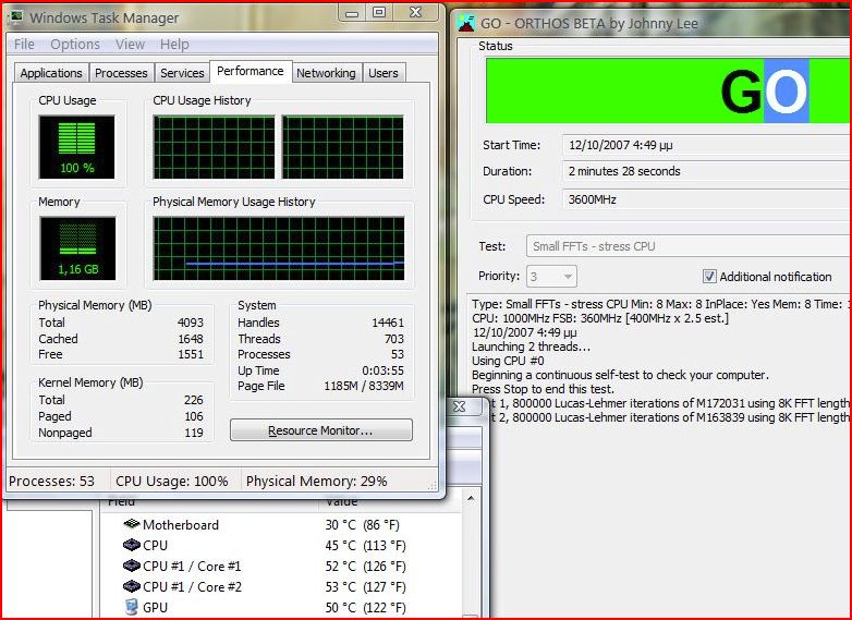

mariosalice Οκτώβριος 12, 2007 Author #29 Οκτώβριος 12, 2007 Στα 2,5 λεπτά, οι θερμοκρασίες των πυρήνων ήταν 52 και 53°C.
mariosalice Οκτώβριος 12, 2007 Author #30 Οκτώβριος 12, 2007 Η θερμοκρασία στα 15 λεπτά ήταν 56°C και στους δύο πυρήνες.

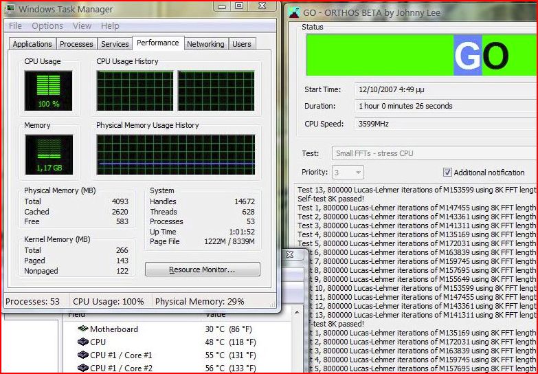

mariosalice Οκτώβριος 12, 2007 Author #31 Οκτώβριος 12, 2007 Η θερμοκρασία ήδη από το πρώτο τέταρτο είχε σταθεροποιηθεί στους 56°C και παρέμεινε ίδια περίπου και μετά από μία ώρα.

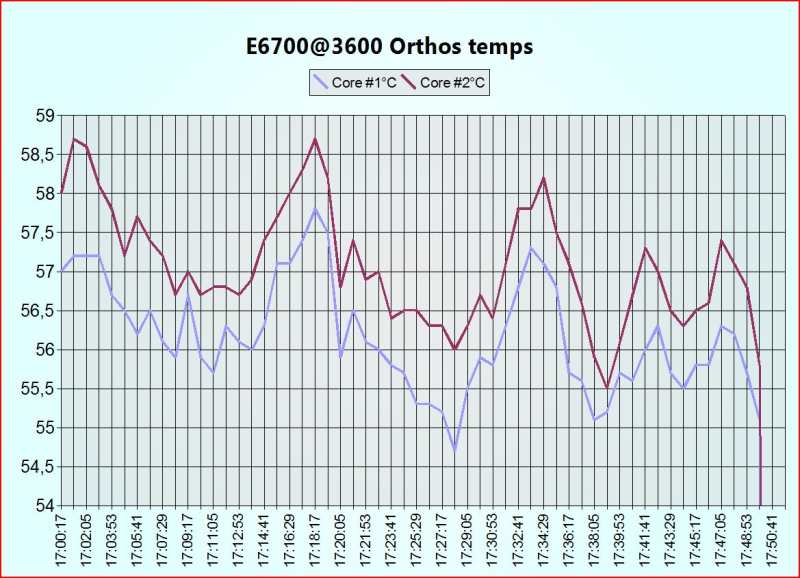

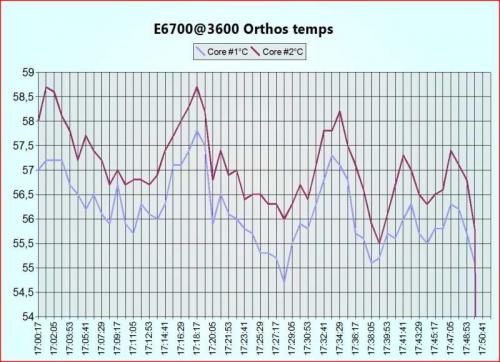

mariosalice Οκτώβριος 12, 2007 Author #32 Οκτώβριος 12, 2007 Έγινε ανάλυση των καταγραφών του Everest. Βγήκε η μέση τιμή για κάθε δέκα τιμές θερμοκρασίας και τα αποτελέσματα παρουσιάζονται σε γράφημα. Στη συγκεκριμένη περίπτωση, η θερμοκρασία σταθεροποιήθηκε στο ένα τέταρτο. Αν η ψύξη ήταν λιγότερο αποδοτική, πιστεύω ότι η σταθεροποίηση θα ερχόταν αργότερα, σε μεγαλύτερη θερμοκρασία. Αν ήταν ανεπαρκής, θα έφτανε σε σημείο να ενεργοποιηθεί ο μηχανισμός θερμικής ασφάλειας του επεξεργαστή από υπερβολική υπερθέρμανση. Οι θερμοκρασίες αυτές δεν αποτελούν προιόν μέγιστης θερμικής καταπόνησης. Το Orthos με priority 3, επιτρέπει μεν τη λειτουργία του Everest στο background, αλλά αυτό έχει ως συνέπεια τη μείωση της θερμικής καταπόνησης κατά τη γνώμη μου και το στηρίζω στις παρακάτω παρατηρήσεις. - Η θερμοκρασία του δεύτερου πυρήνα, είναι μεγαλύτερη από τον πρώτο. Ίσως ο πρώτος πυρήνας ανέλαβε να τρέχει το everest, με αποτέλεσμα τη μικρότερη θερμική καταπόνηση του. - Κάθε φορά που άνοιγε το snipping tool για να πάρω screenshot, οι θερμοκρασίες στους πυρήνες έπεφταν. - Η θερμοκρασία είναι λίγο αυξημένη στην αρχή. Ίσως αυτό να οφείλεται στο γεγονός ότι ενεργοποίησα την καταγραφή των θερμοκρασιών από το everst μετά από το πρώτο τέταρτο περίπου. Προσέξτε μια σταθερή περίοδο είκοσι λεπτών, μεταξύ των κορυφών, όπου το διάγραμμα είναι περίπου ίδιο. Δηλαδή έχουμε μια περιοδική αυξομείωση της θερμοκρασίας κάθε είκοσι λεπτά. Παράξενο. Σε όλες τις εικόνες φαίνονται και οι χρόνοι καταγραφής και η θερμοκρασία του κουτιού, που ήταν κλειστό, σε συνθήκες καθημερινής χρήσης.
