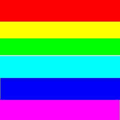

Wizard! Σεπτέμβριος 20, 2007 #16 Σεπτέμβριος 20, 2007 Επειδή στο γραφείο δεν έχω κάποιο πρόγραμμα (photoshop) που να μπορεί να κάνει αλλαγή παλέτας σε CMYK ή κάτι ανάλογο που να φαίνεται η διαφορά, σου δίνω την εικόνα να το κάνεις μόνος σου. ’νοιξε το photoshop, βάλε μέσα την εικόνα και άλλαξε το mode σε CMYK. Μετά κάνε σύγκριση την αρχική με τη δεύτερη. Η δεύτερη, αν έχεις καλιμπραρισμένη οθόνη/εκτυπωτή, θα είναι WYSIWYG. Η απόδοση των χρωμάτων όμως δεν έχει καμία σχέση με το τι μπορεί να δώσει η οθόνη σου Αυτό που λέω, για να μην μπερδευτεί ο κόσμος που διαβάζει, είναι ότι το καλιμπράρισμα έχει ουσιαστικό σκοπό αν τυπώνεις ή κάνεις παρόμοιες εργασίες. Το καλιμπράρισμα για "να βλέπω σωστά χρώματα" είναι λίγο άσκοπο.
.38-.45 Σεπτέμβριος 20, 2007 #17 Σεπτέμβριος 20, 2007 Αρχική απάντηση από Wizard! [Σήμερα, στις 12:48] ’νοιξε το photoshop, βάλε μέσα την εικόνα και άλλαξε το mode σε CMYK. Μετά κάνε σύγκριση την αρχική με τη δεύτερη. Η δεύτερη, αν έχεις καλιμπραρισμένη οθόνη/εκτυπωτή, θα είναι WYSIWYG. Η απόδοση των χρωμάτων όμως δεν έχει καμία σχέση με το τι μπορεί να δώσει η οθόνη σου ok, αυτο ηθελα να ξεκαθαρισω, τι ακριβως εννοεις (αν και δεν παιζει photoshop εδω, επισης). απλα δεν καταλαβα ακριβως τι εννοουσες αναφορικα με τις παλετες, ειδικα μεταξυ offset και εκτυπωτη.αν και εχω την εντυπωση, πως αν ειναι καλιμπραρισμενα η οθονη κι ο εκτυπωτης, ακομα και σε rgb θα εχεις το σωστο χρωμα. δεν παιρνω ορκο ομως, γιατι περασε καιρος που τυπωσα, και ηταν μεσα απο το photoshop.
Wizard! Σεπτέμβριος 20, 2007 #18 Σεπτέμβριος 20, 2007 Αν στείλεις αυτήν την εικόνα στον εκτυπωτή, δεν πα' να τον καλιμπράρεις με μηχανήματα χιλιάδων ευρώ και να κοστίζει άλλα τόσα, αυτό το πράσινο κι αυτό το κίτρινο, δε θα το πάρεις ποτέ! Το πιό κοντινό είναι το κόκκινο... Τα άλλα απέχουν κατά πολύ από το RGB. Για να καταφέρουν τέτοια χρώματα οι τυπογράφοι, καταφεύγουν σε 5χρωμίες, 6χρωμίες, κλπ, αλλά μπορούν να βάλουν άλλο ένα/δύο επιπλέον χρώματα στη μηχανή. Δε μπορούν να καλύψουν τα πάντα
.38-.45 Σεπτέμβριος 20, 2007 #19 Σεπτέμβριος 20, 2007 δε διαφωνω, αν και 5/6χρωμια δεν ειχα την τυχη να τυπωσω. μεχρι 4χρωμια εφτασε η χαρη μου, με χρωματολογιο, γιατι δε μου εδειναν το profile του offset. τωρα που το ξανασκεφτομαι, τα αρχεια που βγαζω απο raw ειναι 16bit tiff, πιθανο σε cmyk. ισως γι αυτο δε μου φανηκε να κανει διαφορα στην εκτυπωση.
