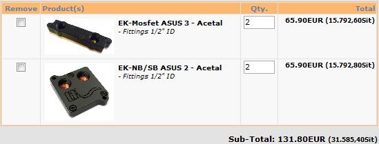

Ή ακυρώνω τα block και τρώω τον κόσμο να βρω τα block της EK για ASUS να το κάνω όπως η εικόνα. cube2%20002.jpg
Στο Site της ΕΚ κάνουν 131.8 (2 για Mosfet και 2 για SB-NB) συν την αντλία και το τανκ φτάνω τα 175... βάλε και μεταφορικά κλπ... το 200άρι το χτύπησα.... πολλά είναι ρε γμτ και δεν ξέρω αν τελικά θα κάνω δουλειά.
