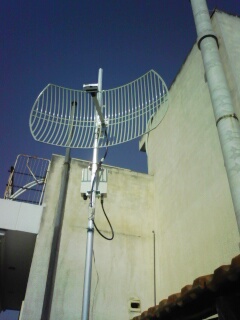

Χθές έβαλα μ'ια σπίτι μου (λινκ από φίλο που έχει 10Mbps)
απόσταση 5,7Κm, σήμα -82 dbm, περνω 3,5 με 5,5 Mbps.
Κεραία 24dbi τουλάχιστον (περίπου 150)

@gprhellas νομιζω πως εχεις βαλει το feeder λαθος.
ενοείς την πόλωση?
Πρέπει να είναι ίδια και από τις δύο πλευρές.
Η ζεύξη είναι σε οριζόντια πόλωση.......(15 χρόνια ζεύξεις M/W κάνω.....)
Καλή η equinox αλλά η pacific είναι καλύτερη ειδικά αυτή με το ζωνοπερατό φίλτρο.
O gprhellas παίζει με οριζόντια πόλωση και είναι λάθος αν ο απέναντι παίζει με κάθετη. Ίσως από εκεί να εξηγείται το κακό του σήμα. Επίσης έχει τους κονέκτορες εκτεθειμένους στον αέρα και τη βροχή.
Τέλος για να μοιράζει ο άλλος σε απόσταση τόσο μακριά με omni δεν έχει καλή λήψη, ακόμα κι αν παίζει με νόμιμη ισχύ στην έξοδό του. Χώρια που με την omni θορυβεί το χώρο γύρω του ακόμα κι αν δεν έχει πελάτη σε κάποια περιοχή.
grphellas αν μπορείς πες μου όλα τα μαραφέτια που πρέπει να αγοράσω για να επικοινωνίσει η antenna που είναι 4 μέτρα πάνω από το δωμάτιο μου, με τον υπολογιστή μου χωρίς να μπορέσει να περάσει καλώδιο στο δωμάτιο. ελπίζω να μην σε κουράζω.
