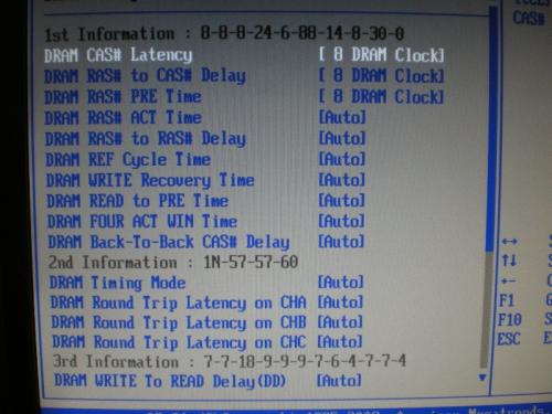

xrist Οκτώβριος 18, 2010 #6 Οκτώβριος 18, 2010 8αρια και μετά δοκιμάζεις και 7αρια μήπως παίζουν.Αν έχεις δώσε κανένα CPUZ να δούμε τα timing των μνημωνΜε το turboV της ASUS μπορείς να δίνεις μέσα από windows
linkin Οκτώβριος 18, 2010 Author #7 Οκτώβριος 18, 2010 βασικα δεν ξερω να βαζω screenshot στο φορουμ (λολ!!) αλλα οι μνημες τωρα που ειναι στα 932 τρεχουν με 6 6 6 18 ενω οταν ειναι στα 1600 με 8 8 8 24.το qpi dram παιρνει 1.20 v και η dram bus παιρνει 1.5.τα ειδα απ το turbo V της μητρικης.ποσο να το ανεβασω το qpi?εχε παντα κατα νου οτι δεν εχω ψυκτρα κ οτι ο επεξεργαστης ειναι στα 1.0875 v ! σορρυ που σε τραβαω απλα ψιλοφοβαμαι!

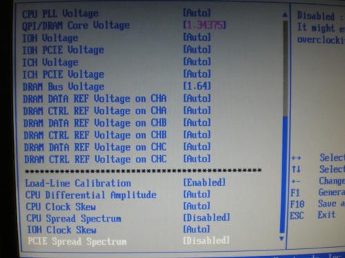

linkin Νοέμβριος 5, 2010 Author #11 Νοέμβριος 5, 2010 UPDATE !πηρα ψυκτρα την εβαλα (xigmantek thor's hammer)..λοιπον..με ρυθμισειςbase clock 180qpi/dram core volt 1.3750cpu voltage 1.25dram voltage 1.64ειναι σταθερος στα 3,69 με την μνημη στα 1440 περιπου,δεν θυμαμαι ακριβως..στο 185 base clock βγαινει ασταθης (ουτε μπλε οθονες ουτε τπτ παραξενο απλα μου δεν περασε με επιτυχια το burn test).πως θα καταλαβω τι ειναι που κανει το συστημα ασταθη?σε θερμοκρασια εφτασε μεχρι 80 βαθμους στιγμιαια που ειναι πολυ με την ψυκτρα μεν αλλα αφου δεν φτανει ποτε σε αυτη την θερμοκρασια με την χρηση που του κανω θα ηθελα να παει λιγο πιο ψηλα.. idle εχω 42 βαθμους max και 38 low..ανεβαινει κ αλλο?να δωσω πουθενα παραπανω ρευμα?
xrist Νοέμβριος 6, 2010 #12 Νοέμβριος 6, 2010 Πρώτα απ' όλα με αέρα δεν έχεις πολλά περιθώρια για παραπάνω.Δεύτερον, είναι πολύ το 1.3750 qpi/dram δοκίμασε λιγότερο ρεύμα πχ 1.30 η 1.32Αυτό που μπορείς να κάνεις είναι να βάλεις πολλαπλασιαστή 21χ180 να πας στα 3780 με cpu voltage 1.26-1.27 / qpi/dram 1.32 /dram voltage 1.64 ίσως και 1,60Τρέξε το Prime95 25.9 64bit για μια ώρα η αν θες και δίωρο για έχεις μια εικόνα σταθερότητας.Αν ''χτυπάει'' το Prime95 παίξε με τα ρεύματα του qpi/dram και του cpu voltage.
linkin Νοέμβριος 6, 2010 Author #13 Νοέμβριος 6, 2010 στα 3780 ειμαι τωρα χρηστο 3780/1024=3.69 που ειμαι εγω!το 1,375 που λες ειναι πολυ,ανεβασα το base clock στην αρχη και ειχα την ραμ στα 1654 (ειναι 1600αρες) κ ειχα το qpi/dram στο auto και η τιμη που πηρε ηταν 1,375 οποτε αφου ειδα οτι δουλευε εκει καλα το εβαλα με το χερι τοσο και το αφησα εκει..μετα ομως ανεβασα κ αλλο το ρολοι κ τωρα η ραμ ειναι 1447 οποτε υποθετω πως δεν χρειαζεται τοσο ρευμα εκει κ θα το κατεβασω..ανεβαινει καθολου ακομα?επειδη για την σταθεροτητα χρησιμοποιω το burn test κ το στρεσαρει οσο παει το συστημα,δεν θα πιασει ποτε τους βαθμους που πιανει σ αυτο με καθημερινη χρηση..παιζοντας βαρυ παιχνιδι ειμαι γυρω στους 57 βαθμους γ αυτο λεω μηπως εχω περιθωριο για λιγο ακομα?αλλιως να το παρατησω..κ μολις βρω μεχρι που παει μετα θα αρχισω να ριχνω ρευματα μεχρι να βρω που ειναι σταθερος με το λιγοτερο ρευμα κ θα τ αφησω εκει!
xrist Νοέμβριος 6, 2010 #14 Νοέμβριος 6, 2010 Δεν έχεις παρά να ανεβάσεις το bclock...185.190,195... και βλέπεις αν είναι σταθερό.Με τις θερμοκρασίες τώρα που κάνει κρύο θα είσαι καλύτερα από το καλοκαίρι.
