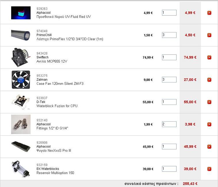

Arxagelos Σεπτέμβριος 10, 2007 Author #12 Σεπτέμβριος 10, 2007 λοιπον σε αυτα εχω καταλήξει. Σφικτήρες και νερο θα παρω ξεχωριστα. τι λετε? το reservoir δεν χρειαζεται ρακορ?
effect Σεπτέμβριος 10, 2007 #13 Σεπτέμβριος 10, 2007 το reservoir δεν χρειαζεται ρακορ? Από ότι ξέρω το συγκεκριμένο έχει 2 ρακόρ 1/2
Arxagelos Σεπτέμβριος 10, 2007 Author #14 Σεπτέμβριος 10, 2007 Αρχική απάντηση από effect [Σήμερα, στις 23:07] Από ότι ξέρω το συγκεκριμένο έχει 2 ρακόρ 1/2 γιατι εχει 4 υποδοχες αυτη μλκ?? τι συνδέεις εκει? δεν μπορω να καταλαβω, υπαρχει καμια φωτο? :cry:
effect Σεπτέμβριος 10, 2007 #15 Σεπτέμβριος 10, 2007 Για να βάλεις τα 2 ρακόρ σε όποια από τα 4 θες και για τα άλλα δύο έχει κάτι σαν τάπες.
Arxagelos Σεπτέμβριος 10, 2007 Author #16 Σεπτέμβριος 10, 2007 ειπα και γω! τα εβλεπα 4 και κολλησα λεω τι σ@τα συνδεεις εκει!
