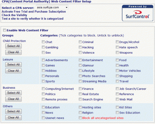

Wizard! Σεπτέμβριος 24, 2007 Author #26 Σεπτέμβριος 24, 2007 @DarkSaga: Επειδή το manual είναι 200+ σελίδες, το διαβάζω κομμάτι κομμάτι και ρυθμίζω. Σήμερα λοιπόν, του ενεργοποίησα το QoS δίνοντας προτεραιότητα στο web (http, https, pop, smtp) και μόνο. Αυτή τη στιγμή δεν καταλαβαίνω καμία διαφορά, και το uTorrent έχει και στο up και στο down, unlimited Επόμενη κίνηση είναι να ρυθμίσω το live-streaming ώστε να μπορώ να δω video, live-tv κλπ. @dubber: Δεν το έχω δοκιμάσει το VPN ακόμα. Δεν έχω στήσει ποτέ μέσω router και δεν ήθελα να πειραματιστώ... Θα το κάνω όμως, μιάς και το χρησιμοποιώ για να συνδέομαι στην εταιρία. Έχεις να με συμβουλέψεις κάτι? Οι ρυθμίσεις πάντως που έχεις είναι απίστευτα πολλές και ως επί το πλείστον άχρηστες για σπίτι. Ρυθμίζει εφαρμογές, ΙΡ, πρόσβαση, ανά ώρα, ανά μέρα κλπ. Για να καταλάβετε, αυτή η εικόνα είναι οι ρυθμίσεις για πρόσβαση σε sites που έχει:
