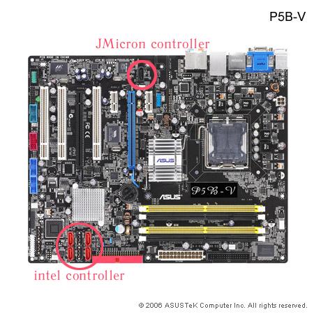

nick2crete Νοέμβριος 25, 2007 #118 Νοέμβριος 25, 2007 Παράθεση Αρχική απάντηση από giorgos_gr [Σήμερα, στις 22:31] Στο manual δεν λέει κάτι απολύτως σχετικό...Τι εννοείς να αφήσω τον esata στον JMicron κλπ;;Πως να κάνω αυτές τις ρυθμίσεις;;; Κατ'αρχην ποσους δισκους εχεις στο συνολο? Πιο πανω παραπονιοσουν οτι καθυστερει ο ε-σατα ,κατι που μπορει να οφειλεται στο οτι εχεις ολους τουs δισκους πανω στον ιδιο ελεγκτη με αποτελεσμα να μπουκωνει .. Θα πρεπει να ανοιξεις το κουτι σου και να συνδεσεις τα σατα καλωδια των δισκων σου στους αναλογους ελεγκτες που θελεις..το μανιουλ τα εχει ολα αυτα λεπτομερως..που βισκεται ο καθε ελεγκτης κτλ.. ..κατοπιν κατα πασα πιθανοτητα θα πρεπεις να ορισεις ξανα το boot priority απο το bios.. Αν μπερδευεσαι μην βιαστεις...μελετησε το η ζητα βοηθεια απο καποιον φιλο η εδω..
nick2crete Νοέμβριος 25, 2007 #119 Νοέμβριος 25, 2007 Δες καλυτερα εδω χωρις να ειμαι σιγουρος οτι ειναι ακριβως αυτη η μητρικη σου ...απλα για να καταλαβεις τι εννοω..
giorgos_gr Νοέμβριος 26, 2007 #120 Νοέμβριος 26, 2007 Παράθεση Αρχική απάντηση από nick2crete [Χθες, στις 21:03] Κατ'αρχην ποσους δισκους εχεις στο συνολο? Πιο πανω παραπονιοσουν οτι καθυστερει ο ε-σατα ,κατι που μπορει να οφειλεται στο οτι εχεις ολους τουs δισκους πανω στον ιδιο ελεγκτη με αποτελεσμα να μπουκωνει .. Θα πρεπει να ανοιξεις το κουτι σου και να συνδεσεις τα σατα καλωδια των δισκων σου στους αναλογους ελεγκτες που θελεις..το μανιουλ τα εχει ολα αυτα λεπτομερως..που βισκεται ο καθε ελεγκτης κτλ.. ..κατοπιν κατα πασα πιθανοτητα θα πρεπεις να ορισεις ξανα το boot priority απο το bios.. Αν μπερδευεσαι μην βιαστεις...μελετησε το η ζητα βοηθεια απο καποιον φιλο η εδω.. Δεν έχω κάνει κάτι εντός υπολογιστή...Απλώς σύνδεσα τον My Book με esata καλώδιο στην αντίστοιχη υποδοχή του υπολογιστή...Ο εσωτερικός δίσκος είναι προφανώς συνδεδεμένος στον Intel Controller...
