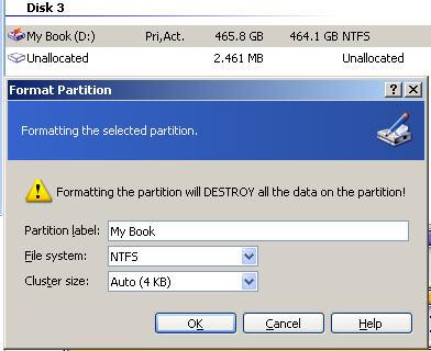

giorgos_gr Οκτώβριος 21, 2007 #84 Οκτώβριος 21, 2007 Καλησπέρα σε όλους, καθότι καινούργιος χρήστης στην κοινότητα του TheLab.gr ... Είμαι πρόσφατα κάτοχος του συγκεκριμένου δίσκου με esata σύνδεση σε Windows Vista και βοηθήθηκα πολύ απο το forum για να λύσω κάποια προβλήματα και απορίες που είχα σχετικά με τον δίσκο..Κάνω format και να δούμε πως θα πάνε οι ταχύτητες αργότερα.. Αυτό που ήθελα να ρωτήσω είναι σχετικά με την εγκατάσταση του controller jmicron...Συγκεκριμένα έχει τις εξής επιλογές: Τι πρέπει να επιλέξουμε ακριβώς για να γίνει σωστά η ενγκατάσταση;;;; Στο Bios έχω enable το jmicron και το έχω δηλώσει σαν IDE...

BlueChris Οκτώβριος 21, 2007 #86 Οκτώβριος 21, 2007 Ναι.. νομίζω το έχω πει από το 1ο μήνυμα. Ίσως να παθαίνει κάτι ο driver από κάποιον άλλο driver... πάντως όσοι έχουν πρόβλημα επαναλαμβάνω η καλύτερη λύση είναι bracket που να βγάλει Sata σε Εsata.Giorgos_gr στην 1η εικόνα διαλέγεις το 1ο και στη 2η εικόνα το 1ο επίσης.

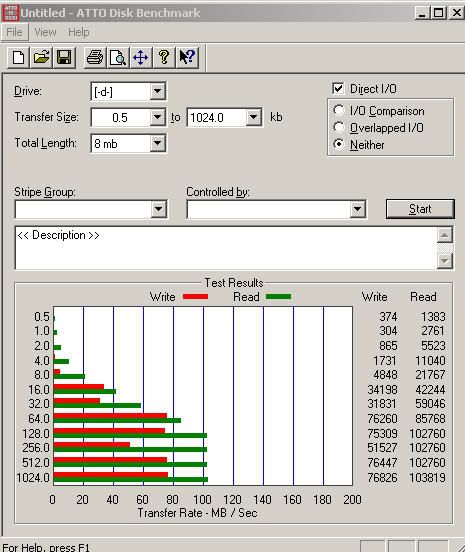

Dem Οκτώβριος 21, 2007 #89 Οκτώβριος 21, 2007 Mπορειτε να τρεξετε ένα τετοιο εσεις με τα jmicron....? καλά να πουμε εδώ ότι το προγραμμα λέει μπαρουφες αλλα τεσπα.... σιγά μην πιανει κοντα 80 στα 1024.....έχει μια απόκλιση +- 50 mb ακομη ένα .... bench32.zip
giorgos_gr Οκτώβριος 22, 2007 #90 Οκτώβριος 22, 2007 Αρχική απάντηση από BlueChris [Χθες, στις 21:06] Giorgos_gr στην 1η εικόνα διαλέγεις το 1ο και στη 2η εικόνα το 1ο επίσης. Έτσι έκανα και εγώ BlueChris... Πλήρες format σε πόση ώρα κάνετε;;;...Χθες που δοκίμασα να κάνω, μετά από 7 ώρες περίπου είχε φτάσει μόλις στο 22%.... Θα δοκιμάσω με quick format απόψε..
Dem Οκτώβριος 22, 2007 #91 Οκτώβριος 22, 2007 Εγώ με το acronis του πα ...καντο ntfs και το κανε σε 1 δευτερολεπτο. Τωρα τι ακριβώς έγινε δεν ξερω....πάντως win και το Acronis σαν NTFS τον βλεπουν. cluster size 4kb...δεν τα πάω καθολου καλα μ αυτα αλλά δεν έχω χρονο να το ψάξω.
