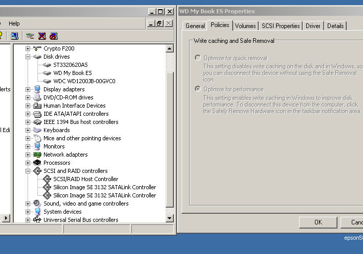

στο Si3132 έχω αλλάξει drivers, η επιλογή που λέει ο bluechris είναι off....δεν ξέρω τι άλλο να κάνω...
πρέπει να βάλω drivers και στο SCSI/RAID host Controler ????

50 πιάνει με το cache ON. Αν αντιμετωπίζουμε όμως προβλήματα παγώματος κλπ τότε το κάνουμε off. Εμένα ο δικός μου αυτή τη στιγμή είναι τίγκα για να ξανατεστάρω... μου έχει πέσει συνολικά η ταχύτητα και σε read & write λόγο του ότι έχω 1giga ελεύθερο... πρέπει άμεσα να χτυπήσω ένα 2ο.

Δεν αντιμετοπιζω προβληματα με κολληματα και τετοια ούτε ειναι πολυ αργός (3-5mb/sec)
στο read ειναι όπως τον περιμενα, καλός. (68-71mb/sec)
Αλλά θα σκάσω με το write αμα δεν βρω τι φταιει και δε πάει πάνω απο 30mb/sec.

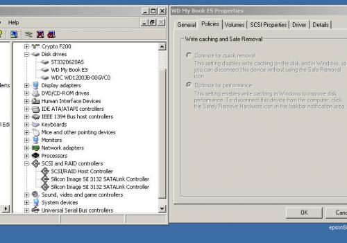

Το cache ON, απο που να το ρυθμισω? Δες....δε μ αφήνει να πειράξω τίποτα.
το 2πλο post θα διορθωθεί....απλα έκανα επισ πάνω..
(α δεν γίνεται να διορθωθεί δεν εχω την παραπάνω εικονα πια να την ξαναβάλω...sorry)
@BlueChris
το δικό σου γιατί λέει WD My book SCSI device?
Το chip SATA mode πως το χεις?
εγω είμαι με ένα εσωτερικο SATA hd στη θεση SATA1 (ide channel 1 master) Seagate 320
ένα εσωτερικο DVD ROM ΙDE Master (ide channel 2 master)
ένα εσωτερικο IDE hd στη θεση ΙDE Slave (ide channel 2 master) wd 200.
και γι αυτό τα οn-Chip SATA Mode ειναι ΙDE
αν αυτό απο IDE το παω ΑΗCI
δεν κανει boot μου λέει NTLD is missing press cntr-alt-del
και pata ide mode το έχω ΙDE-1.
τελικά μήπως όταν το εχω σε esata δεν το βλέπει σαν SCSI driver?
ζαλίζτηκα :hehe:
