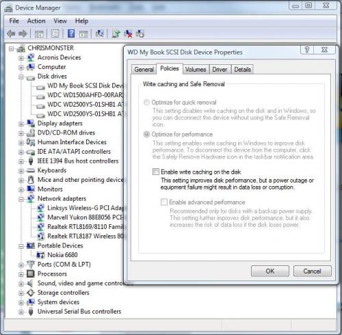

Ξέχασα να πω πως δεν δουλεύει σε αυτόν τον δίσκο (δεν φταίει ο δίσκος αλλά ο jmicron) το σύστημα των Vista για caching δηλαδή πρέπει να είστε όπως δείχνω στην καρτέλα που κάνω attach. Αν το κάνετε ΟΝ θα έχετε πανηγύρια με spin ups και spin down του δίσκου.

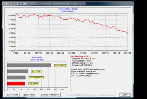

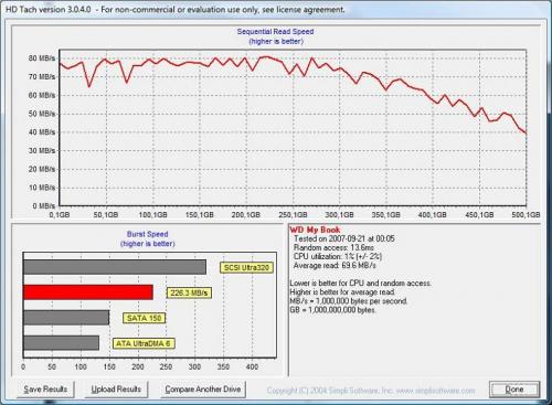

Ευχαριστώ τους φίλους BlueChris και Louris7 για τα screenshots των benchmarks σε συνδεσμολογία eSata. Προστέθηκαν στο ποστ των benchmark. ;)
Μια απορροία μόνο. φαίνεται πως στο ίδιο τεστ ο ένας βγάζει διπλάσια ταχυτητα ανάγνωσεης από τον άλλο.
Μήπως έχετε διαφορετικά μοντέλα?
Το burst δεν είναι τίμιο... μην το πολυπαίρνεις υπόψη σου. Το βασικό είναι ο πίνακας από πάνω με το διάγραμμα. Θα ήτανε και εμένα το διάγραμμα ποιο ωραίο αλλά στο δίσκο έχω μόνο 4gb ελεύθερα ... ρημάδια torrent μας έχετε φάει τη ζωή :D
Καποια στιγμη μου πέταξε και εμένα την αναγνωση σε τετοια επιπεδα αλλα δεν το κρατησα.
Εκανα ενα τεστ και στο επομενο με εβγαλε περιπου στα 220mb/s.

Κοίταξες το caching του WD να είναι off όπως είπα παραπάνω? και μήπως η εγκατέστησες το cd της WD με το προγραμματάκι που δίνει? αν ναι μήπως αυτό κάνει κάτι?
Και κάτι τελευταίο... τον Jmicron στο Bios πως τον έχεις δηλωμένο? πρέπει να είναι IDE όχι AHCI ή Raid.
