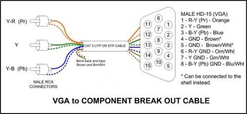

Samael Δημοσιεύτηκε Σεπτέμβριος 7, 2007 #1 Κοινοποίηση Δημοσιεύτηκε Σεπτέμβριος 7, 2007 Ψαχνω ενα μαραφετακι οπως αυτο της εικονας, αρσενικο σε αρσενικο(δε θελω σχολια ) Kαμια ιδεα για το που θα το βρω πριν επιχειρησω να το φτιασω μονος? Link to comment Share on other sites More sharing options...

flyboy Σεπτέμβριος 11, 2007 #6 Κοινοποίηση Σεπτέμβριος 11, 2007 Samael, το καλώδιο στη φωτογραφία δεν είναι vga se rca αλλά vga σε rgb.Για το πρώτο κυκλοφορούν κάτι κυκλώματα στο ιντερνετ αλλά δε ξέρω τι αποτελέσματα έχουν. Link to comment Share on other sites More sharing options...

Samael Σεπτέμβριος 11, 2007 Author #8 Κοινοποίηση Σεπτέμβριος 11, 2007 RCA το λεν κ αυτοι,αν κ απ οτι ξερω RCA λενε αυτα που ειναι για ηχο κ RGB της εικονας. Anyway RCA jack το καταλαβαινουν ολοι.http://www.national-tech.com/specs/10h1-50103.htmhttp://www.ramelectronics.net/html/vga-rgb-component.html#hd15rgbhttp://www.bluejeanscable.com/store/component/vgatocomponent.htmΕχω ενα tv tuner εξωτερικο κ θελω να το συνδεσω με ενα απ τα input της οθονης.Το tuner εχει VGA out κ το monitor DVI\VGA\S-Video\Video\Component(RGB με RCA).To θεμα ομως ειναι οτι υποστηριζει PIP(PictureInPicture) αλλα οχι με οποιες πηγες θες...H δευτερευσα εικονα θα πρεπει να ειναι απο το S-Video\Video\Component, αλλιως δεν...Οποτε για να μπορω να δουλευω το PC κανονικα μεσω της DVI κ να βλεπω κ TV ταυτοχρονα, θα πρεπει να βρω εισοδο TV με μια απ τις παραπανω επιλογες. Link to comment Share on other sites More sharing options...
DarkSaga Σεπτέμβριος 12, 2007 #9 Κοινοποίηση Σεπτέμβριος 12, 2007 http://www.amazon.com/Component-Video-Adapter-Converts-D-sub/dp/B000LCPQEW δεν μπόρεσα να βρώ αν είναι bidirectional η σύνδεση. http://www.bluejeanscable.com/store/component/vgatocomponent.htm D I Y http://www.myhometheater.homestead.com/vgacable.html Link to comment Share on other sites More sharing options...

DarkSaga Σεπτέμβριος 12, 2007 #11 Κοινοποίηση Σεπτέμβριος 12, 2007 αν δε θές να μπλέξεις με κολλήσεις λεπτές στο 15πινο πάρε ένα καλώδιο ακριβό (~5) shielded vga απο το πλαίσιο ή όπου αλλού ψαλίδισε τη θηλυκή άκρη που δεν χρειάζεσαι και τσέκαρε μια τα χρώματα και τα pins με ένα πολύμετρο στη ρύθμιση beeeeeep αν και τα shielded έχουν τα 3 χρώματα σε χοντρα καλώδια και απο μέσα και χρωματισμένα ανάλογα.Μετά 3 κολλήσεις σε RCA είναι πιο άνετα άπλα.... σου ανεβάζω τρελά το κόστος όμως Link to comment Share on other sites More sharing options...
Samael Σεπτέμβριος 12, 2007 Author #12 Κοινοποίηση Σεπτέμβριος 12, 2007 Δε δουλεψε τελικα... Εκανα κ ελενχο με το πολυμετρο μετα το μονταρισμα κ ολα οκ,αλλα το συνδεσα κ δειχνει οτ νανε χρωματα κ χανει συνεχεια το σημα(μερικα καναλια δε παιζουν καν). Δε ξερω ρε γμτ...θα το ξανακοιταξω καποια στιγμη. Link to comment Share on other sites More sharing options...

Astacus Σεπτέμβριος 12, 2007 #14 Κοινοποίηση Σεπτέμβριος 12, 2007 Αρχική απάντηση από Samael Δε δουλεψε τελικα... Εκανα κ ελενχο με το πολυμετρο μετα το μονταρισμα κ ολα οκ,αλλα το συνδεσα κ δειχνει οτ νανε χρωματα κ χανει συνεχεια το σημα(μερικα καναλια δε παιζουν καν). Δε ξερω ρε γμτ...θα το ξανακοιταξω καποια στιγμη. Πρέπει να εξασφαλίσεις σφιχτές και όσο το δυνατών πιο καθαρές από κόλληση επαφές, γιατί αλλιώς θα πάρεις πολύ χάλια σήμα. Πρέπει το καλώδιο να έχει 75Ohm εμπεδηση, οπότε καλύτερα να δοκιμάσεις με utp. Απογύμνωσε τα καλώδια και στις δυο άκρες, ένωσε τα σφιχτά περνώντας σηρματάκια του ενός μέσα στο άλλο, στριφτα να δέσουν καλά και μετά κόλα. Γενικά μην περιμένεις καλή ποιότητα, ακόμα και από τα έτοιμα. Link to comment Share on other sites More sharing options...

Samael Σεπτέμβριος 12, 2007 Author #16 Κοινοποίηση Σεπτέμβριος 12, 2007 Αρχική απάντηση από DarkSaga δοκίμασες σε progressive mode και interlaced η δεν μπορείς να το ρυθμίσεις απο πουθενά αυτό? εμένα στο dvd όταν το σύνδεσα στην τηλεοραση/οθόνη δεν έπαιζε έκανε τα τρελλά που περιγράφεις έπαιξε με το scan και έστρωσε. Δεν εχω τετοια δυνατοτητα Αρχική απάντηση από Astacus Πρέπει να εξασφαλίσεις σφιχτές και όσο το δυνατών πιο καθαρές από κόλληση επαφές, γιατί αλλιώς θα πάρεις πολύ χάλια σήμα. Πρέπει το καλώδιο να έχει 75Ohm εμπεδηση, οπότε καλύτερα να δοκιμάσεις με utp. Απογύμνωσε τα καλώδια και στις δυο άκρες, ένωσε τα σφιχτά περνώντας σηρματάκια του ενός μέσα στο άλλο, στριφτα να δέσουν καλά και μετά κόλα. Γενικά μην περιμένεις καλή ποιότητα, ακόμα και από τα έτοιμα. Xμμ..ετσι πως τα λες μαλλον το προβλημα μου οφειλετε στο οτι ενωσα τα καλωδιακια του vga plug σε αυτα του rca αντι να βαλω utp κ μονο οπως λεει κ ο οδηγος. Παιζει τοσο μεγαλη ευαισθησια με τις αντιστασεις?Δε τα κολλησα με καλαι(υστερα απο μια 1η αποτυχημενη επισης προσπαθεια), απλα στριψιμο-τσακισμα-ταινια. Αρχική απάντηση από spc Το καλώδιο το έχω αλλά απλώς είναι αυτό: http://www.tvcables.co.uk/cgi-bin/tvcables/VGA-BNC.html Den exw BNC kardia mou Link to comment Share on other sites More sharing options...
Astacus Σεπτέμβριος 12, 2007 #17 Κοινοποίηση Σεπτέμβριος 12, 2007 Απο το καλωδιο της vga κρατας μονο το βυσμα και προσπαθεις να διατηρησεις τα συνεστραμενα ζευγη του utp καλωδιου. Τη θωρακιση του καλωδιου την κολλας μαζι με τη γειωση του καθε rca και στις δυο ακρες. Το καλωδιο οσο μικροτερο τοσο το καλυτερο και επισης, οσο μεγαλυτερη αναλυση σηκωνεις, τοσο πιο πολυ επηρεαζεται το σημα απο τον θορυβο. Link to comment Share on other sites More sharing options...
