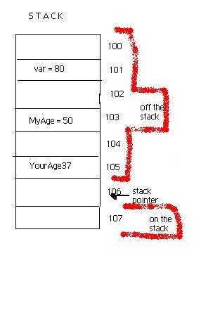

Dr.Paneas Δημοσιεύτηκε Αύγουστος 29, 2007 #1 Δημοσιεύτηκε Αύγουστος 29, 2007 Παιδια διαβαζω c++ και καπου εχει ενα κεφαλαιο για το τι γινεται οτι καλείται μια Function. Μπερδευτηκα τελειως ομως . Θα σας πω τι καταλαβα να μου πειτε αν καταλαβα κατι λαθος. Λοιπον οταν πραγματοποιείται ενα Function call, ο κώδικας "πετάγεται" στην καλούμενη function, στις παραμέτρους και γενικότερα στο body της Function και την εκτελεί. Οταν ολοκληρωθεί η Function, επιστρέφει μια τιμή (εκτος κι αν ειναι void) και ο κώδικας επιστρέφει απο κει που ηταν. Registers είναι μια ειδική περιοχή στην μνήμη built-in στον CPU και φροντίζει τις απαραίτητες δουλείες ρουτίνας. Ενα set of registers ειναι υπεύθυνο καθε στιγμη να δείχνει την επόμενη γραμμή του κώδικα. Αυτοι οι παρέα των registers ονομάζεται Instructions Pointer. Ειναι δουλεία του να παρακολουθεί στενα και να κρατάει στοιχεία για την επόμενη γραμμή του κώδικα που πρόκειται να εκτελεστεί. πχ 100 γραμμη_κώδικα int x=5;101 γραμμή_κώδικα int y=7;102 γραμμη_κώδικα cout <<x;103 γραμμη_κώδικα Func(x,y);104 γραμμη_κώδικα y=9;105 γραμμη_κώδικα return; Εδω σε αυτο το παράδειγμα το Intruction Pointer ειναι στην γραμμή 102. Το stack ειναι μια ειδική περιοχή μνήμης η οποία μνήμη έχει δεσμευτεί από το πρόγραμμα για να κρατάει τα δεδομένα που απαιτούνται από τις Functions. Stack - Στοιβα ονομαζεται λογω το LIFO. Πχ μια στοιβα με κερματα. Βαζω τρια Ευρω το τραπεζι το ενα πανω στο αλλο. Και μετα τα ξανα περνω. Αυτο που έβαλα τελευταίο είναι αυτό που το παιρνω πρώτο οταν τα μαζέυω από το τραπέζι. Οταν κανω Push τα Data απο το Stack, το stack μεγαλώνει!! Οταν κανω Pop τα Data απο το Stack το stack μικραίνει. Μια στοιβα απο πιατα αποτελεί ένα κοινό παράδειγμα. Aλλα το σωστό παράδειγμα είναι αυτό με τα συρτάρια αντι για πίάτα. Η κορυφή -top- του stack είναι το συρτάρι το οποίο δείχνει ο stack pointer (ο οποίο είναι ένας ακόμα register). Καθένα από τα συρτάρια έχει μια σειριακή-διαδοχική address και μία από αυτές ανοίκει στον stack pointer register. Ο,τι βρίσκεται κάτω από αυτή την μαγική address,γνωστή ως κορυφή της στοίβας, είναι on the stack (τι εννοει ; οτι βρίσκεται μεσα στο stack λογικα). Ο,τι είναι πάνω από αυτήν είναι off the stack (δηλαδή ;;;. Δείτε το παράδειγμα:

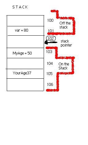

Dr.Paneas Αύγουστος 29, 2007 Author #3 Αύγουστος 29, 2007 Οταν τα Data γινεται put on the stack, τοποθετούνται σε ενα συρτάρι πάνω απο τον stack pointer και μετα ο stack pointer μετακινείται σε νεα data. Οταν παλι τα Data ειναι popped off απο το Stack, αυτο που πραγματικά συμβαίνει είναι οτι η address του stack pointer έχει αλλάξει πηγαίνωντας κάτω. Δείτε το παράδειγμα.
