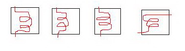

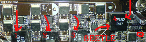

δειχνω τα 4 μαυρα κουτακια με τα 4 πηνια μεσα τους
εκει που δειχνει το βελος ειναι το σημειο μετρησης
στο 4 πηνιο ομως εχει αλλη διαταξη (στροφη 90 μοιρες ) και ετσι εχουμε προσβαση και στις 2 ακρες του πηνιου
επισυναπτω χαρακτηριστική φωτο
μη γελασετε...
ΝΑΙ ΜΕΤΡΑΩ ΣΤΟ ΙΔΙΟ ΠΟΔΙ ΠΑΝΤΑ
επικεντρωνομαι ομως στο τεταρτο πηνιο αριστερα που ειναι η πιο σταθερη και η πιο κοντινη στην λογική τιμή του vcore

το mod με το μολύβι το έκανες σε όλα τα fet η σε στάδιο πριν απο αυτα?
το ξερω το 8 phase απο τοτε που εωαχνα για μητρικη
εγω το εκλαμβανω οτι εχει 8 επιπεδα διορθωσης-φιλτραρισματος τασης και οχι οτι ειναι 8 συστηματα που δουλευουν εναλαξ
μπορω να μετρησω και ενεργες αλλα οταν μια ταση ειναι μεταβαλλομενη για πολυ το βλεπεις
δεν ειχα τετοιεσ ενδειξεις για να παω σε εναλασσομενη μετρηση
αλλα οκ θα βαλω και τον παλμογραφο και θα σου πω
το mod γινεται στην αντισταση smd που ελεγχει το ολοκληρωμενο που ελεγχει τα fet

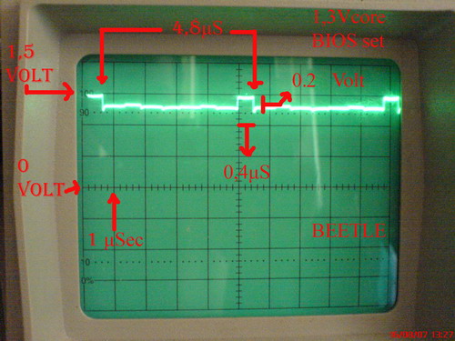

ο παλμογραφος δεν κανει ποτε λαθος
παρατηρω ripple με 0,4 ms διαρκεια που σηκωνει την ταση στα 1,5 περιπου
ο χρονος ειναι πολυ μικρος για να το δει το πολυμετρο πιστευω
αλλα οκ δεν λεει και πολλα
απο σταθεροτητα καλα την βλεπω , πολυ μικρες διακυμανσεις ισως και κατω απο 0,5%
η ταση ειναι αναμφισβητητα κατω απο 1,3 volt
επισυναπτω εικονα
σας σημειωσα πανω και τις μετρησεις για οσους δεν ξερουν απο παλμογραφο

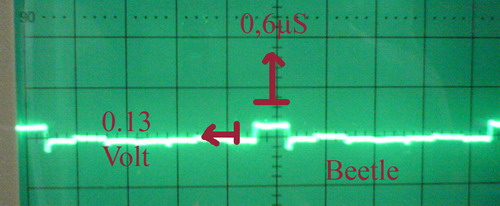

σετ στο 1,600 και μετραμε τα ιδια ακριβως
εξελακι με ολα τα δεδομενα πριν και μετα και στο 1,3 σκετο και στο 1,3 mod και στο 1,6 mod
παλμογραφος για γραφημα στο 1,6
το ripple αυξηθηξε σε διαρκεια αλλα μειωθηκε σε ταση
συγκεκριμενα αυξανει μονο κατα 0,1 βολτ αλλα κραταει τωρα 2 μS παραπανω
τιποτα το ιδιαιτερο απλα αφου τα ειδα τα λεω..

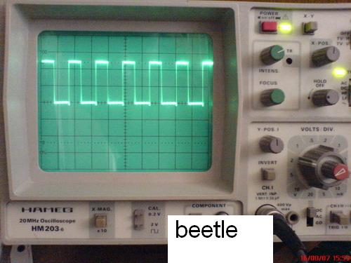

πηγα να δω τι παιζει και στις μνημες και βρηκα αυτην την περιεργη εικονα στον παλμογραφο
προφανως κατι δεν καταλαβαινω εγω
κατι σαν duty cycle μου θυμιζει
εστειλα μειλ στον hipro ελπιζω να μας διαφωτισει
2,150 απο μπιος
2,207 πραγματικο
επαληθευεται το overvoltage
ομως αυτη η εικονα γιατι?
γιαοσους δεν καταλαβαν εδω δειχνει τετραγωνο παλμο
υψος 4.8 ολοκληρα βολτ
χρονος καθοδου 0,5 μsec
περιοδος 3,2 μsec ακριβως αρα συχνοτητα 330 kHz περιπου αν δεν κανω λαθος

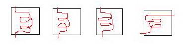

μετρησα και τα μεσα ποδαρακια
ΕΙΧΑ ΔΙΚΙΟ
οι γραμμες ειναι παραλληλες
δηλαδη και τα 4 πηνια κανουν το ιδιο πραγμα
σε καθε πηνιο το ενα ποδαρακι το μετραμε με ασταθη ταση (οπως κοιταμε το πανω) και το αλλο με σταθερη (το κατω)
τα 3 πρωτα δεν βολευουν ομως γιατι πρεπει να μετρησεις κατω απο την ψυκτρα ή το block
το 4ο ομως λογω του οτι ειναι γυρισμενο 90 μοιρες μπορεις να μετρησεις και τα 2
ΟΠΟΙΟ ΚΑΙ ΝΑ ΜΕΤΡΗΣΕΙΣ ΔΙΝΕΙ ΤΗΝ ΙΔΙΑ ΤΙΜΗ ΑΝ ΜΕΤΡΑΣ ΑΠΟ ΤΗΝ ΜΕΡΙΑ ΜΕ ΤΟ ΣΤΑΘΕΡΟ ΒΟΛΤΑΖ
μετραμε αυτο που μας βολευει αρα το τεταρτο πηνιο απο αριστερα και στο αριστερο ποδαρακι για να μετραμε την σταθερη ταση
ολες οι μετρησεις που εγιναν στο αλλο thread και αμφισβητηθηκαν ειναι σωστες γιατι μετρηθηκαν σε αυτο ακριβως το ποδαρακι

παρεμπιπτόντως εγώ όταν benchάρω έχω πάντα κολλημένο ένα καλωδιάκι από την κάτω πλευρά στην έξοδο του πηνίου προς την cpu και βλέπω πάντα την τάση εκεί. (θα το παρατηρήσατε σε αρκετές φωτογραφίες).
καλα κανεις
κοιτα οπως θα διαβασες αυτο που μετρας ειναι η ταση που παει κατευθειαν στο Pin για το Vcore
απλα οπως διαπιστωσα αντι να κανεις τον ταχυδακτυλουργο σφηνονωντας το καλωδιακι εκει μεσα μπορεις σαν ανθρωπος να το βαλεις και στο αριστερο ποδαρακι του 4ου πηνιου
ειναι το ιδιο πραγμα απλα πιο ευκολο
