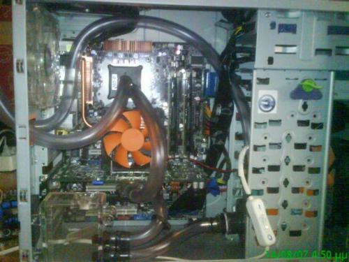

giorgos th. Δημοσιεύτηκε Αύγουστος 14, 2007 #1 Δημοσιεύτηκε Αύγουστος 14, 2007 Γεια χαρα παιδες..λοιπον θελω την βοηθεια σας να μου δωσετε καμια ιδεα για το πως θα διαμορφωσω το κουτακι μιας και ηρθαν σημερα οι καινουργιοι σωληνες και λυθηκαν ολα. ειναι οι primoflex που εχει το πλαισιο.πολυ ευκαμπτοι και δινουν περιθωριο για πειραματα.. μεχρι τωρα η υδροψυξη (αντλια-3πλο ψυγειο-τανκ) ηταν εξω απο το κουτι γιατι επεφτε πολυ στριμωγμα...cpu - vga block τα υπολοιπα.. η σειρα ειναι αντλια - rad - cpu - vga - tank - αντλια. τωρα λεω να το αλλαξω λιγο και να το συμμαζεψω.. αυτο που εκανα ηταν να ανοιξω εναν μικρο χωρο πισω για να βγαινουν απο κει οι σωληνες. το τανκ που εχω ειναι αυτο και σκεφτομουν να το βαλω στην πλατη του κουτιου η καλαισθησια δε με πολυ νοιαζει,απλα θελω να ειναι λιγο πιο συμμαζεμενα ολα.. για πειτε καμια ιδεα...

giorgos th. Αύγουστος 14, 2007 Author #8 Αύγουστος 14, 2007 το στριμωξα τελικα...μερικες φωτος.. η αντλια μπηκε στο κλουβι των δισκων με μπολικο αφρολεξακι και τον 12αρη απο πισω να την κρυωνει λιγο.
giorgos th. Αύγουστος 14, 2007 Author #9 Αύγουστος 14, 2007 μια απο μεσα...το πλαινο κλεινει κανονικα αλλα θα το εχω ανοιχτο γιατι θα βρασει εκει μεσα..
giorgos th. Αύγουστος 14, 2007 Author #10 Αύγουστος 14, 2007 το πισω μερος που βγαινουν οι σωληνες για να πανε στο ψυγειο.

giorgos th. Αύγουστος 14, 2007 Author #13 Αύγουστος 14, 2007 ξερω γω....μεγαλο κουτι ειναι,γιατι να μη χωραει...τωρα εχω να λυσω το θεμα των κραδασμων της αντλιας γιατι ειναι και λιγο γομαρακι..
pcfreak111 Αύγουστος 14, 2007 #14 Αύγουστος 14, 2007 Ωραίο αλλά έχω μία απορία.Αφού η αντλία μκήκε στο κλουβί των δίσκων οι δίσκοι που είναι τώρα;;;;;
giorgos th. Αύγουστος 14, 2007 Author #15 Αύγουστος 14, 2007 τελευταια φωτο,κατω αριστερα μεσα στο καλωδιωμανι αν κοιταξεις καλα θα τον δεις..
