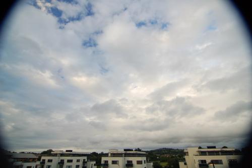

.38-.45 Αύγουστος 10, 2007 Author #8 Αύγουστος 10, 2007 ειχα ωραιο ηλιο σημερα και ειπα να παιξω λιγο με το φιλτρο και τον ευρυγωνιο. gallery updated.
mariosalice Αύγουστος 10, 2007 #9 Αύγουστος 10, 2007 Μια και μιλάτε για πολωτικά φίλτρα μου θυμίσατε κάτι λίγο άσχετο.Κάποτε πήρα δύο φωτογραφίες από διαφορετική γωνία.Στη συνέχεια πήρα δύο προτζέκτορες, τους ρύθμισα να δείχνουν την αριστερή και τη δεξιά φωτο στο ίδιο πλαίσιο.Τους έβαλα από ένα πολωτικό φίλτρο μπροστά.Ένα οριζόντιο δεξιά και ένα κάθετο αριστερά.Έφτιαξα και γυαλιά με ένα οριζόντιο φίλτρο δεξιά και ένα κάθετο αριστερά.Το αποτέλεσμα ήταν απίστευτο.EDITΗ φωτό με τον ευρυγώνιο είναι μαγεία.Κάθομαι και τη χαζεύω.Το ίδιο και τις φωτό με - χωρίς τα πολωτικά φίλτρα στη gallery
