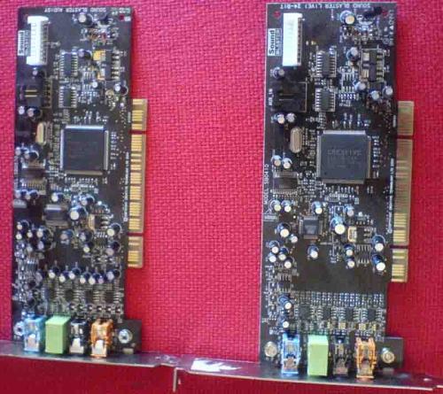

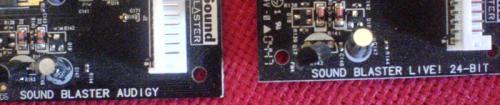

ρε σεις εχω αυτες οι καρτες..
οπτικα απο οτι προσεξα διαφερουν σε καποιους πυκνωτες..
στον ηχο εχουν διαφορα?εγω δεν καταλαβα κατι..

Και οι δυο είναι περίπου στο ίδιο (χαμηλό) επίπεδο, τουλάχιστον όπως έρχονται από την μάνα τους. Το αναλογικό στάδιο της Live24 είναι λίγο καλύτερο ενώ έχει και πιο πρόσφατο dac. Αν σκέφτεσαι πια από τις δυο να κρατήσεις θα σου πρότεινα την live αφού μπορείς εύκολα να την αναβαθμίσεις με πολύ καλά αποτελέσματα. Η ομοιότητα μην σε παραξενεύει. Το συγκεκριμένο pcb βρίσκεται ακόμα και στις φθηνές εκδόσεις της x-fi.
Αυτό ακριβώς που είπε ο Astacus, ένα κλικ (μικρό) καλύτερο ήχο και αυτό ήταν όλο. Δε γνωρίζω αν η 24άρα έχει και περισσότερη ΕΑΧ υποστήριξη αλλά αμφιβάλλω, τα ίδια με την Audigy πρέπει να έχει.
