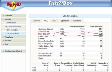

Οπως λέει και η ερώτηση στο fritz box υπάρχει αυτή η παράμετρος.Μήπως μπορεί να μου απαντήσει κάποιος τι είναι και γιατι ποτέ δεν την έχω δεί να μεταβάλλεταί;;;;
Μαλλον ειναι το μεγιστο που μπορει να φτασει η γραμμη σου. Αν δεν μεταβαλλεται ποτε. Αν μεταβαλλοταν, τοτε θα ηταν ασταθης η γραμμη σου.
Δηλαδή ενω η γραμμή συγχρονίζει στα 2044 εγώ μπορώ να χρησιμοποιήσω max τα 1852
Αρα σε περίπτωση που θελήσω να πάω σε μεγαλύτερη ταχύτητα ειναι εφικτό ή οχι
Το attainable είναι το μέγιστο θεωρητικό που μπορείς να συγχρονίσεις με τη γραμμή που έχεις. Το απο κάτω είναι η ταχύτητα που κλειδώνεις στο dslam και αυτό που λές είναι η πραγματική ταχύτητα που χρησιμοποιείς εκείνη τη στιγμή απο αυτή που σου επιτρέπει η γραμμή σου.
