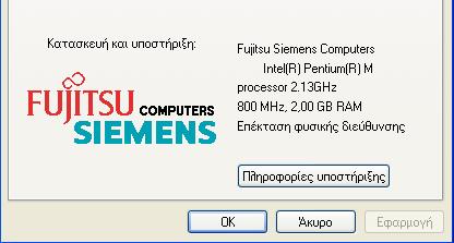

anastasia78 Δημοσιεύτηκε Ιούλιος 19, 2007 #1 Δημοσιεύτηκε Ιούλιος 19, 2007 Γεια σας. Τον τελευταιο καιρο συναντω ενα προβλημα στον φορητο μου υπολογιστη το οποιο δεν το εχω ξανα συναντησει εως σημερα. Εχω ενα Fujitsu-Siemens Amilo M3438G ο οποιος φοραει επεξεργαστη Intel Pentium M 770 στα 2,13GΗz. Το προβλημα ειναι οτι τον τελευταιο καιρο το ρολοι του εχει κολησει στα 800Mhz και δεν ανεβαζει ποτε μεγαλυτερη ταχυτητα. Τωρα δεν θυμαμαι ακριβως ποτε πρωτοξεκινησε το προβλημα αν ηταν με τα την αναβαθμιση του Bios ή μετα την ενημερωση (Update) καποιον αρχειων απο τα Microsoft Windows XP. Θελω να μαθω αν σας εχει συμβει ποτε σε κανεναν σας και τι λυση βρηκατε για το προβλημα σας. Δεκτες ολες οι ιδεες και σκεψεις. Ευχαριστω.
Angel Ιούλιος 19, 2007 #2 Ιούλιος 19, 2007 Που διαβάζεις τη συχνότητα του επεξεργαστή; Μήπως είναι απλά το speedstep;
anastasia78 Ιούλιος 19, 2007 Author #3 Ιούλιος 19, 2007 Παράθεση Αρχική απάντηση από Angel [Σήμερα, στις 23:35] Που διαβάζεις τη συχνότητα του επεξεργαστή; Μήπως είναι απλά το speedstep; Απο τις Ιδιοτητες συστηματος. Δες την παρακατω φωτογραφια.
