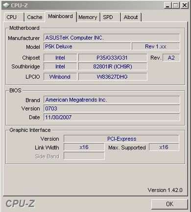

Νέο bios (το 0703) με νέα settings, για την P5K Deluxe.
Το εγκατέστησα χωρίς προβλήματα κατά την εγκατάσταση.
Επιβεβαιώνω, όπως γράφουν και στο xs :
Πρόβλημα με το :
Παρά την "απώλεια" του CPU Voltage Damper, έχει ενδιαφέρον και θα το κρατήσω λίγο, να το δοκιμάσω καλύτερα.
Κατεβάστε το Bios 0703 για την P5K Deluxe
Πριν το περάσετε, διαβάστε λίγο τα παρακάτω :
Welcomed surprise
Big mistake αλλά μετά από λίγο το διόρθωσε
After flash
Seems like a really good bios othwerwise

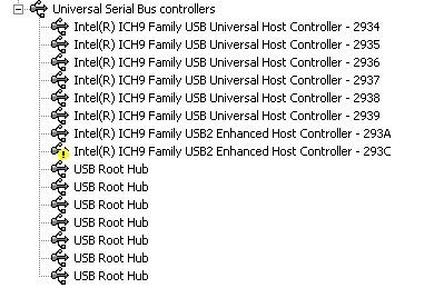

Επίσης, διαβάστε όλα τα post και δείτε τα προβλήματα με τις USB θύρες.

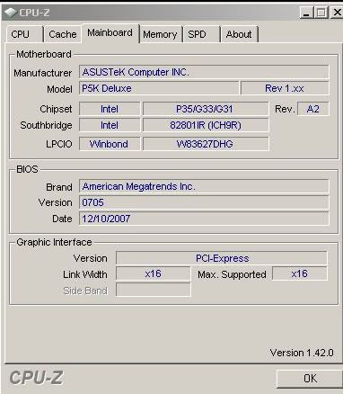

Τελικα επρεπε να περάσω το 705 για να ξεπεραστουν τα προβληματα που ειχα... :magic:
πάντως μου αρεσει που αλλαξανε τα μενου κτλ... πιο stable φαινεται.....
