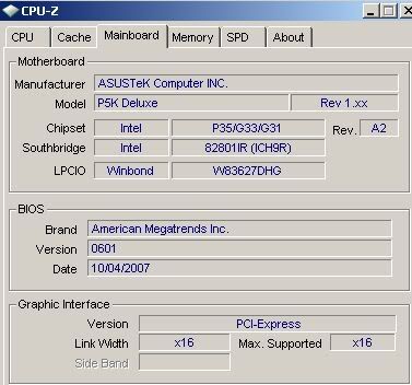

Νέο bios 0601 για την P5K Deluxe στο σχετικό thread του TheLab.
Στο πρώτο check που του έκανα, δεν βρήκα διαφορά προς το καλύτερο από το 0503 bios. Θα δούμε και αργότερα
Ούτε εγώ είδα διαφορές.Σε στοκ μια ζωή :tomato: :tomato: :tomato: :tomato: :tomato: :tomato:

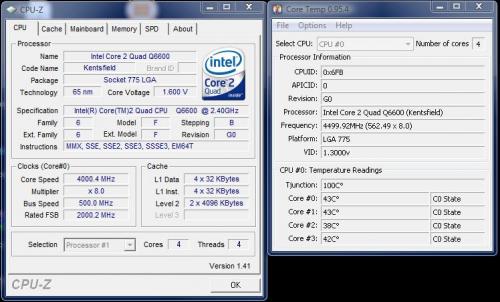

Λοιπόν το Motherboard δίνει ρέστα σιγά σιγά.... έφτασα αισίως 8χ480 stable με prime έχω βάλλει screenshot στο άλλο thread με τις θερμοκρασίες του Q6600
Σιγά σιγά ανεβάζω αλλά παρατήρησα πως έφτασα εκεί που έφτασα ανεβάζοντας το ρεύμα της CPU, Έχω ένα θέμα όμως... πάνω από 1.6 φοβάμαι να βάλω γιατί τρώω ένα μήνυμα voltage overload όταν το PC κάνει boot.... τι είναι τουτο τώρα? failsafe του ΜΒ ή της CPU?

Τελικά πήρα θάρρος και έβαλα 1.7Volt στο Bios και στο σύστημα το CPUz μου λέει 1.688
Το Prime ενώ δεν κολλάει ούτε βγάζει λάθος μένει στο 3ο τεστ αιώνια... αφού περιμένω κάνα 10άλεπτο το σταματάω.
Είμαι στα 4gz τώρα αλλά δεν ξέρω τι άλλο να κάνω να τα σιγουρέψω τα hz. 3Dmark06 και τα test του Everest περνάνε κανονικά.
