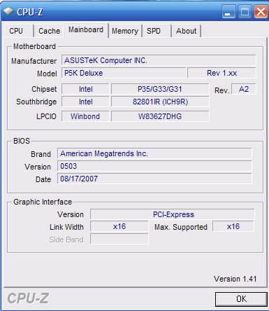

angel_f Σεπτέμβριος 14, 2007 #260 Σεπτέμβριος 14, 2007 Εγω ειχα κολλήσει στα 481 FSB και δεν ανέβαινε ουτε μισό Mz , έπειτα έδωσα 1,8v στο PLL και ξεκόλλησε , τώρα ειμαι 487 Mz . ( Δυστυχώς ο 7χ πολλαπλασιαστής με εχει γ@μ@σ@ ) Μήπως καμιά μοντα με τίποτα volt ξεκολλήσει το FSB ? Τέλος παρατήρησα οτι με το 501 bios στα 488 δεν ξεκίναγε το PC και πλέων με το 503 bios ξεκινά μέχρι τα 892Mz αλλά δεν φορτώνει ή κολλάει στα windows εαν βαλω fsb πανω απο 481Mz Εχω κολλήσει και μια ψύχρα με ανεμιστιρακι στο PLL chip αλλα δεν ειχα αποτέλεσμα
