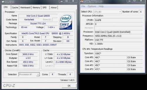

Καλησπέρα παιδιά.
Θα ήθελα λίγη βοήθεια στο τι να κάνω (σκέφτομαι για υδρόψυξη) για να ανεβάσω λίγο ακόμα το PC.
Είμαι αυτή τη στιγμή με 8x450 FSB στα 3600mhz και τις μνήμες τις παίζω στα 1500mhz.
Όλες οι ρυθμίσεις στο Bios είναι στο Auto εκτός από το FSB :450 και το PCI-E:100
Θερμοκρασίες έχω νορμαλ με 27 βαθμούς περιβάλλοντος MB: 36, CPU: 37, GPU: 54
Η ερώτηση βασικά είναι αν θα κερδίσω κάτι όντως με την υδρόψυξη ή απλά θα κατεβάσω λίγο τις θερμοκρασίες μου και το μηχάνημα δεν θα ανέβει άλλο.
Το βασικό πρόβλημα από ότι καταλαβαίνω δεν είναι η CPU αλλά το FSB το οποίο ζεσταίνεται και δεν βλέπω λύση γιατί η 8800Ultra πέφτει πάνω στο μισό τσιπάκι.
Στο κουτί έχω συνολικά 2 12άριδες μπροστά να βάζουν αέρα, 2 12άριδες πίσω να βγάζουν, 1 πλαϊνό 12άρι που βγάζει ,1 12άρι πάνω στην ψύκτρα της CPU και έναν ακόμα στο κέντρο του μηχανήματος ανάμεσα στον μπροστά 12άρι και τον ανεμιστήρα της CPU να βοηθάει λίγο τη ροή του αέρα προς την πίσω πλευρά του κουτιού.
Δεν μπορώ να πω πως έχω μεγάλη φασαρία από τους ανεμιστήρες γιατί είναι όλοι πολύ καλοί και αθόρυβοι αλλά λογικά με μια υδρόψυξη θα είναι όλα ποιο ήσυχα.

Καλωσήρθες στο Forum BlueChris!
Μου κάνει λίγο εντύπωση που το πλαϊνό fan βγάζει αέρα. Συνήθως το έχουν για να βάζει αέρα.
Η ψύκτρα που φαίνειται στην υπογραφή, είναι η Ultra 120 η απλή. Μήπως έχεις την xtreme (η οποία έχει αρκετά καλύτερη απόδοση) ;
Μιας και έχεις G0 σιγουρέψου ότι χρησιμοποιείς για να μετράς θερμοκρασίες το CoreTemp 0.95.4 (αν όχι κατέβασέ το από τα Tools στην κεντρική σελίδα).
Στην ερώτησή σου :
δες λίγο και στο forum της υδρόψυξης τα σχετικά με τις θερμοκρασίες. Εννοείται ότι το να κατεβάσεις τις θερμοκρασίες είναι σημαντικό (και δεν είναι ή απλά θα κατεβάσω λίγο τις θερμοκρασίες μου και το μηχάνημα δεν θα ανέβει άλλο).
Το αν μπορείς να εκμεταλλευτείς για overclocking τις χαμηλότερες θερμοκρασίες που θα σου δώσει η υδρόψυξη, είναι άλλο θέμα.
Είμαι αυτή τη στιγμή με 8x450 FSB στα 3600mhz και τις μνήμες τις παίζω στα 1500mhz. Όλες οι ρυθμίσεις στο Bios είναι στο Auto εκτός από το FSB :450 και το PCI-E:100 Θερμοκρασίες έχω νορμαλ με 27 βαθμούς περιβάλλοντος MB: 36, CPU: 37, GPU: 54
Πάντως εφόσον έχεις ακόμη περιθώρια (αν οι θερμοκρασίες σου είναι μετρημένες σωστά) δοκίμασε να πας 8x455 και 8x460 και δες πως συμπεριφέρεται το σύστημά σου.
Αν έχεις λίγο χρόνο ρίξε μια ματιά στο thread αυτό, γράφει ορισμένα χρήσιμα που μπορεί να βοηθήσουν. Γενικά έχει σημασία τι χρήση θέλεις να κάνεις στον Η/Υ σου. Πριν πας σε υδρόψυξη, οφείλεις να εξαντλήσεις τα περιθώρια που σου δείνει η αερόψυξη. Αν και μετά δεις ότι χρειάζεσαι περισσότερη ψύξη, τότε το αντιμετωπίζεις.

Το πλαϊνό fan το γύρισα να βγάζει αέρα γιατί το pc πίσω βγάζει πολύ ζέστη και είναι σε γωνία... επίσης για να φανταστείς έχω 27 c μπροστά από το pc και πίσω 35... και αν ο πλαϊνός βάζει τότε ανεβάζω θερμοκρασίες αμέσως.
Αν ανεβάσω και άλλο το FSB τότε σε άσχετες φάσεις το PC ανατινάζετε επομένως κατέληξα εκεί.
Το CoreTemp μου λέει ότι και το Everest στις θερμοκρασίες Core... αλλά δεν το ποιάνω πως λέει CPU 37 και Core όλοι στους 46-48 περίπου...
Την ThermalRight Ultra 120 extremme έχω δίκιο έχεις.
Όσο για τη χρήση του υπολογιστή τον χρησιμοποιώ για παιχνίδια βασικά.... και κάνα dvd σε avi ταινιών που κάνω συχνά. Επίσης περνάω από camera video και τα δουλεύω για αυτό ήθελα ισχύ.

........από BlueChris [Χθες, στις 23:49]
....αν ανεβάσω και άλλο το FSB τότε σε άσχετες φάσεις το PC ανατινάζετε επομένως κατέληξα εκεί.
έχε γενικά στο μυαλό σου, ότι από δω και πάνω που είσαι πρέπει και τα :
CPU Spread Spectrum: Disabled
PCIE Spread Spectrum: Disabled
CPU Voltage Damper: Enabled
CPU Voltage: 1.4875 (ίσως και λίγο παραπάνω)
CPU PLL Voltage: 1.50 (ίσως και 1.60)
FSB Termination Voltage: 1.30
North Bridge Voltage: 1.55
Έχεις πολύ καλό σύστημα, γενικά. Μπράβο !
* διόρθωσε στην υπογραφή το extremme (?). Βάλε μόνο ένα Χ θα καταλάβουν ;)

τα είχα ήδη, αλλά τα άλλα
Υπάρχει πρόγραμμα να μου δείξει τι βάζει το p5k3 ? γιατί στο auto δεν βλέπω στα ρεύματα και με κάποιο πρόγραμμα τι παίρνουνε όσο για το Cpu που μου λες να το βάλω στο 1.4875 ... το CPU-Z μου παίζει μεταξύ 1.416-1.424 ... γιατί να του δώσω και άλλο ρεύμα λοιπόν? δεν θα ανεβάσει και άλλο θερμοκρασία?
Υδρόψυξη όσο και αν φαίνεται περίεργο με ενδιαφέρει κυρίως να βάλω στην 8800 η οποία λειώνει αν την πάω πολύ ψηλά (με stock ρυθμίσεις 614/2160 ανεβάζει στα παιχνίδια 70c όπου πάει μετά full το Fun της και γίνεται χαμός γιατί κάνει θόρυβο!!! όσο και να φαίνεται περίεργο είναι ο μόνος ανεμιστήρας που κάνει θόρυβο. Ενώ πειραγμένη 635/2250 που την έχω τώρα κάνει κάτι peak 75c). Τώρα θέλω να βάλω και στη CPU αλλά κυρίως μήπως και φτάσω το ψυχολογικό όριο των 4gz :worship: (καθαρά εγκεφαλικό πρόβλημα όπως και πολλοί εδώ μέσα άλλωστε) όσο για το MB κατά πόσο χωράει ψήκτρα υδρόψυξης στο NorthBridge που το πατάει το μισό η 8800 είναι μια μεγάλη κουβέντα..Εδώ είναι που ήμουν ανυπόμονος και δεν περίμενα να φέρουν το Blitz Extremme που τουλάχιστον θα είχα την υδρόψυξη του ΜΒ έτοιμη :tomato:
Ξέχασα να πω πως όπου υπάρχει τσιπάκι με ψύκτρα σε MB και την ψύκτρα της 8800 τα έβγαλα και άλλαξα πάστα. Είχα 2 .. μια CoolerMaster NanoFusion και μια απλή CoolerMaster άσπρη. Δυστηχώς έσπασα τα νεύρα μου με την Nano και δεν τα κατάφερνα να την απλώσω και για αυτό έχω βάλει την απλή την CoolerMaster που είναι άσπρη και ρευστή και κατέβηκα ειδικά στην 8800 6 βαθμούς μόνο με αυτό. Έχουν τόσο μεγάλη διαφορά λέτε και να ξαναπροσπαθήσω?

......όσο για το Cpu που μου λες να το βάλω στο 1.4875 ... το CPU-Z μου παίζει μεταξύ 1.416-1.424 ... γιατί να του δώσω και άλλο ρεύμα λοιπόν? δεν θα ανεβάσει και άλλο θερμοκρασία?
BlueChris δεν έγραψα να του δώσεις οπωσδήποτε παραπάνω ρεύμα. Προφανώς θα ανεβάσει και άλλο θερμοκρασία. Όμως, έγραψα εάν θελήσεις από δω και πάνω να πας τότε....
Ασφαλώς μπορείς να βάλεις υδρόψυξη. Έχω μόνο δυο παρατηρήσεις :
α) 70 οC και 80 oC δεν μου φαίνονται ιδιαίτερα πολλοί για κάρτα γραφικών και μάλιστα πειραγμένη. Νομίζω ότι λειτουργούν σε πιο υψηλές θερμοκρασίες χωρίς πρόβλημα. β) Μήπως παρουσίασε τον extra θόρυβο από τότε που την άνοιξες και ΄βαλες πάστα; Μήπως έφυγε καμμιά ροδελίτσα και συντονίζει ;
Τώρα θέλω να βάλω και στη CPU αλλά κυρίως μήπως και φτάσω το ψυχολογικό όριο των 4gz (καθαρά εγκεφαλικό πρόβλημα όπως και πολλοί εδώ μέσα άλλωστε) όσο για το MB κατά πόσο χωράει ψήκτρα υδρόψυξης στο NorthBridge που το πατάει το μισό η 8800 είναι μια μεγάλη κουβέντα..Εδώ είναι που ήμουν ανυπόμονος και δεν περίμενα να φέρουν το Blitz Extremme που τουλάχιστον θα είχα την υδρόψυξη του ΜΒ έτοιμη
Αυτό πράγματι είναι αποκλειστικά δική σου επιλογή.
Όταν η πάστα έχει μπει καλά (και το βλέπουμε στις θερμοκρασίες), την αφήνουμε όπως είναι. Πάντως μάλλον θα χρειαστεί κάτι να κάνεις (λόγω του θορύβου του ανεμιστήρα), οπότε συνδύασέ το μήπως βάλεις και καλύτερη πάστα.
Ναι ίσως έχεις δίκιο για την 8800... αν και τη βλέπω να έχει πατήσει καλά κάνει σχετικά θόρυβο. Ροδελίτσες εννοείς τις βίδες με τα ελατηριάκια που υπάρχουν στην 8800? αν ναι όλα τα έχω βιδώσει τέρμα χωρίς να σφίξω πολύ βέβαια.
Είναι πάντως ένα κόστος έτσι όπως το είδα για υδρόψυξη σοβαρή.. με custom κομμάτια φτάνει τα 300 και πάνω και πολύ καλό φαίνεται αυτό της Swiftech ( http://www.swiftech.com/products/mcw6500-T1.asp ). Παλαιώτερα είχα Peltier χωρίς προβλήματα για πολλά χρόνια.

http://www.xbitlabs.com/articles/mainboards/display/asus-p5k-deluxe-overclock_6.html
εξαιρετικό λινκ Αντιγράφω
o τι dividers εχεις εξαρταται απο το strap που βάζεις στο BIOS (ειναι η πρωτη μητρική που βλέπω να εχει τετοια επιλογη)
FSB Strap frequency
Available FSB:Mem dividers
200 MHz 3:5, 1:2
266 MHz 4:5, 2:3, 1:2
333 MHz 1:1, 5:6, 5:8
