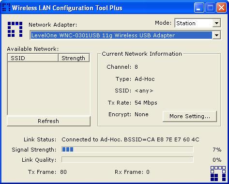

trendy Ιούλιος 19, 2007 #4 Ιούλιος 19, 2007 Μάλλον πρέπει να μην έχει συνδεθεί, αν κρίνω από το "Κανένα σήμα"Κάνει κάποιου είδους scan για να βρει τα διαθέσιμα ασύρματα δίκτυα; Επιλέγεις το δικό σου μετά; Αλλάζει κάτι στο εικονίδιο όταν επιλέγεις το δίκτυό σου;
agganis1416003242 Ιούλιος 19, 2007 Author #5 Ιούλιος 19, 2007 Νομιζω οτι δεν βρισκει δικτυο. Κατι εκανα τωρα και μου βγαζει αυτο........
trendy Ιούλιος 19, 2007 #7 Ιούλιος 19, 2007 Πρέπει να βγάλεις το ad-hoc και να γυρίσεις σε infrastructure mode.

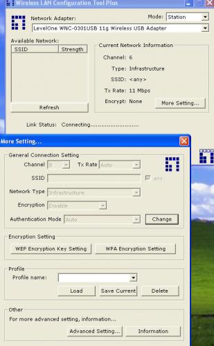

agganis1416003242 Ιούλιος 19, 2007 Author #9 Ιούλιος 19, 2007 Ψαχνει αλλα δεν βρισκει τιποτα....Τι να κανω?
trendy Ιούλιος 19, 2007 #10 Ιούλιος 19, 2007 Κοιτάς το access point του router σου. Βεβαιώσου ότι εκπέμπει Βεβαιώσου ότι εκπέμπει με επαρκή ισχύ (αν υπάρχει τέτοια ρύθμιση), αν και στα 3 μέτρα που λες ότι το έχεις δεν πρέπει να είναι αυτό πρόβλημα, δες τι essid χρησιμοποιεί ώστε να ξέρεις τι όνομα να ψάξεις στον υπολογιστή σου.
agganis1416003242 Ιούλιος 19, 2007 Author #11 Ιούλιος 19, 2007 To βρηκα το essip. Ειναι USP9111. Το εβαλα αλλα παλι τιποτα......Θα το πεταξω.........Μηπως δεν μπορουν να συνεργαστουν μεταξυ τους?
trendy Ιούλιος 19, 2007 #12 Ιούλιος 19, 2007 Όχι, είναι μάλλον απίθανο να μη συνεργάζονται.Στα properties του usb adapter κάνε change και βάλε χεράτα όλες τις λεπτομέρειες, όπως essid-channel-encryption-authentication όπως ακριβώς είναι δηλωμένα στο access point σου.
