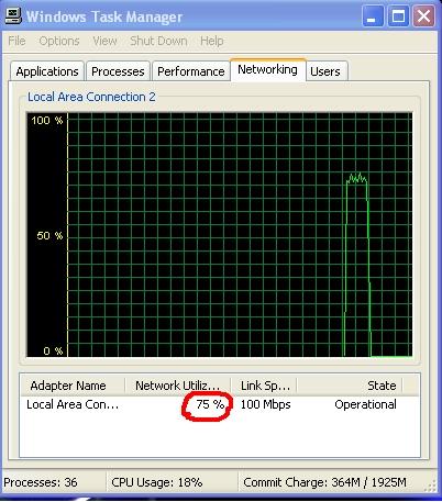

lord Ιούλιος 16, 2007 #3 Ιούλιος 16, 2007 ’μα μεταφέρεις αρχεία κάνε cntr+alt+delete και πήγαινε στην καρτέλα networking και αν εκεί στη σύνδεση σου γράφει πάνω από 50% είσαι ΟΚ EDIT : εμένα μου έκανε ενάμισι λεπτό να μεταφέρει αρχείο 715 ΜΒ σε δίκτυο lan 100Mbit
