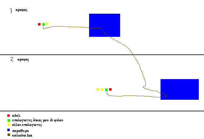

oOoOo Δημοσιεύτηκε Ιούλιος 12, 2007 #1 Δημοσιεύτηκε Ιούλιος 12, 2007 Οπως λεει και ο τιτλος .... εχω ενα δικτυο στο οποιο προσθεθηκε και το δικτυο ενος φιλου μου. Και οι δυο εχουμε αδσλ 1MBPS. Ομως επειδη το αδσλ σνδεετε στο hub/switch του καθενα μας αμα βγαλω το καλωδιο του ιντερνετ απο το χαβ μου, εχω το ιντερνετ του φιλου μου. Και το χειροτερο.... μπορει να παιρνει και αυτος το αδσλ μου με τον ιδιο τροπο Πως θα αποφυγουμε κατι τετοιο ? Το σχεδιαγραμα με το hub και το δικτυο

oOoOo Ιούλιος 12, 2007 Author #5 Ιούλιος 12, 2007 αν βαλλω εγω στο ρουτερ 192,168,13,1, στο πσ μου θα βαλλω 192,168,13,χ.Ο φιλος μου στο ρουτερ του 192,168,1,1, και στο πσ του 192,168,1,2.Θα μπορουνε ετσι τα πσ να βλεπει το ενα το αλλο ?ή λεω κατι λαθος?
trendy Ιούλιος 12, 2007 #6 Ιούλιος 12, 2007 Έτσι όπως τα έχετε βάλει δεν υπάρχει τρόπος να εμποδίσεις εσύ το γείτονα ή ο γείτονας εσένα να μην πάρει ο ένας το dsl του άλλου. Απλώς πρέπει να αρκεστείτε σε κανόνες καλής γειτονίας. Εγώ πάλι στη θέση σου αντί να ψάχνομαι για το πώς δε θα μου πάρει internet ο γείτονας θα έψαχνα τρόπους να ενώσω τις 2 γραμμές και θα διάβαζα το κεφάλαιο 4 παράγραφος 2 Routing for multiple uplinks/providers του Linux Advanced Routing and Traffic Control

sotiris Ιούλιος 12, 2007 #14 Ιούλιος 12, 2007 Αν κατάλαβα καλά, εμπιστεύονται ο ένας τον άλλο, και θέλουν να μπορούν να επικοινωνούν τα pc-ιά τους αλλά να χρησιμοποιεί ο καθείς τη δικιά του γραμμή για το ινέτ.Αυτό που μούρχεται στο μυαλό είναι αντί να συνδέσετε τα router σας να συνδέσετε τα pc σας βάζοντας από μια 2η κάρτα δικτύου στο καθένα, η οποία θα είναι σε άλλο c class από αυτό του εκάστοτε router, οπότε και θα επιτευχθεί σχετικά εύκολα αυτό που επιθυμείτε.
oOoOo Ιούλιος 12, 2007 Author #15 Ιούλιος 12, 2007 100% σωστοςη οποία θα είναι σε άλλο c class ?τι ειναι αυτο ?
trendy Ιούλιος 12, 2007 #16 Ιούλιος 12, 2007 Το c class είναι ένα range 254 διευθύνσεων, δηλαδή το 192.168.0.0-192.168.0.255 είναι ένα c class με τις 192.168.0.0 για network address και την 192.168.0.255 για broadcast address που δε χρησιμοποιούνται από τα pc.
oOoOo Ιούλιος 12, 2007 Author #17 Ιούλιος 12, 2007 οκ. ευχαριστω θα το δοκιμασω... μου φαινετε η πιο απλη λυση.
