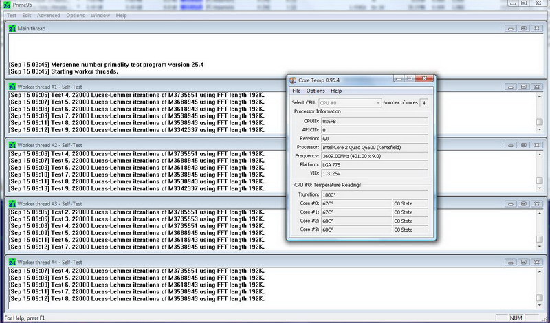

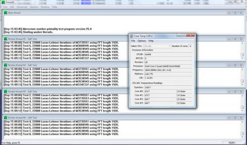

Daidalos Σεπτέμβριος 14, 2007 #177 Σεπτέμβριος 14, 2007 Πηρα και εγω σημερα εναν q6600 G0. Εχω μεινει αφωνος απο το ποσο κρυος ειναι. Με τον 6400 στα 3,6 με 1,45 vcrore ειχα απο coretemp μετα απο 2 ωρο prime 72-75 σε core 1 kai core 2 αντιστοιχα. Με τον q6600 στα 3,6 παλι με 1,42vcore εχω μετα απο 2ωρο prime 67 στο πιο ζεστο core με τα αλλα να ειναι 2-3 βαθμους κατω. Και ολα αυτα με μια ultra 120 την απλη οχι extreme. Αυριο θα εχω και screenshots γιατι τωρα τρεχει prime full να δω αν εχει οντως σταθερα τα 3,6.

Daidalos Σεπτέμβριος 15, 2007 #179 Σεπτέμβριος 15, 2007 Με 1,42 πεταξε λαθος στις 2μιση ωρες περιπου. Οποτε πηγα την ταση στα 1,45 και τρεχει τωρα 5μιση ωρες χωρις λαθος. Αλλα οι δυο πυρηνες εχουν πλεον διαφορα 4-7 βαθμους απο τους αλλους ενω πριν ειχαν max 2-3. Μαλλον δεν εκατσε πολυ καλα η as5. Ισως ξανατοποθετησω την ψυκτρα αργοτερα. Οριστε και ενα screenshot μετα απο 5μιση ωρες περιπου prime.
