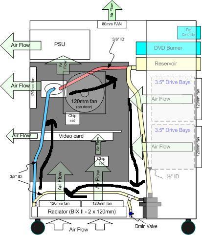

gbak Αύγουστος 23, 2007 #102 Αύγουστος 23, 2007 εχω την εντυπωση οτι ειναι σχετικα καλες...αν συγκρινεις με τους default παιζουν στις ιδιες θερμοκρασιες χωρις o/c...αλλα κατι με τρωει...το σωληνακι που γυριζει στο ψυγειο απο το out του block του cpu...δεν ειναι full απο ροη οπως τα υπολοιπα..εντωμεταξυ μαλλον με βλεπω να βγαζω το ψυγειο εξω..αλλα μην ξεχνας και τα 1.475 ειναι πολλα για τον Q

gbak Αύγουστος 23, 2007 #107 Αύγουστος 23, 2007 Αρχική απάντηση από giorgos th. δεν εχει full ροη?εξαερωση καλη εχεις κανει?μηπως εχει μεινει καμια φουσκαλα εκει και σε κοβει καπως. εχω κανει...ποσες φορες...αλλα κατι δεν μου παει καλα..φουσκαλες κανα δυο ειχα τις πιεσα και εφυγαν...λες να του κανω παλι? κοιτα στην φωτο την ροη που ειναι το μισο απο την ολικη διατομη του λαστιχου..βεβαια αυτο στην επιστροφη απο το block..
unstoppable Αύγουστος 23, 2007 #108 Αύγουστος 23, 2007 Το νερο στο block πρεπει να μπαινει απο το ρακορ στο κεντρο, γιατι μου φαινετε στην φωτο τα εχεις αναποδα.
gbak Αύγουστος 23, 2007 #109 Αύγουστος 23, 2007 βασικα το dtek εχει ενα in και ενα out..ετσι οπως βλεπεις στην φωτο το in ειναι αυτο που ρχεται απο αντλια και τανκ και out ειναι αυτο που καταληγει στο ψυγειο....εκτος και αν κανω κατι λαθος...πρωτη φορα εστησα w/c custom..
giorgos th. Αύγουστος 23, 2007 #110 Αύγουστος 23, 2007 δηλαδη η σειρα ειναι αντλια-τανκ-μπλοκ-ψυγειο-αντλια?θα σου ελεγα να δοκιμασεις τανκ-αντλια-ψυγειο-μπλοκ-τανκ αφου παιζεις με ενα μπλοκ και καλη αντλια.οσο για την φουσκαλα την μεγαλη εκει στην φωτο,σηκωςε το ψυγειο πανω απο το υψος του μπλοκ και κουνα το καλα ενω δουλευει το κυκλωμα.
gbak Αύγουστος 23, 2007 #111 Αύγουστος 23, 2007 ναι σωστος αντλια-τανκ-μπλοκ-ψυγειο-αντλια.....για να κανω και το κουνημα στο ψυγειο...θα κανω και μια τραμπα τα λαστιχα στο μπλοκ οπως ειπε και ο unstoppable..thanx guys!

giorgos th. Αύγουστος 23, 2007 #113 Αύγουστος 23, 2007 Αρχική απάντηση από perpΤωρα αυτο με την ροή πάντως μου κάθεται και μένα κάπως εκτος αν ειναι normal για το dtek... επειδη το D-Tek δεν χρησιμοποιει κατασκευη "ψεκασμου" δεν ειναι λογικο γιατι δεν ζοριζει καθολου την ροη οπως ειναι φτιαγμενο.απλα δεν εγινε καλη εξαερωση.
Chessman Αύγουστος 23, 2007 #114 Αύγουστος 23, 2007 Αρχική απάντηση από gbak [Σήμερα, στις 21:07] ναι σωστος αντλια-τανκ-μπλοκ-ψυγειο-αντλια.....για να κανω και το κουνημα στο ψυγειο...θα κανω και μια τραμπα τα λαστιχα στο μπλοκ οπως ειπε και ο unstoppable..thanx guys! Το τανκ πρέπει πριν την αντλία ! Δεν είναι καλό το κύκλωμα. Αφού θα το ανοίξεις δοκίμασε πρώτα τα ...ορθόδοξα : ψυγείο - μπλοκ - τανκ - αντλία - ψυγείο.Στο κέντρο του μπλοκ είναι πάντα το input (έρχεται το κρύο νερό).Έτσι όπως έχεις το κύκλωμα, πολύ δύσκολα θα φύγει ο αέρας από το ψυγείο.

gbak Αύγουστος 23, 2007 #117 Αύγουστος 23, 2007 λοιπον το κουνημα επιασε...εφυγε ο αερας και με ενα εξτρα bleed που του κανα....και η ροη ειναι κανονικη παντου...τωρα μενει να αλλαξω τα λαστιχα στο block... chessman αυτη την διαταξη ακολουθω...
