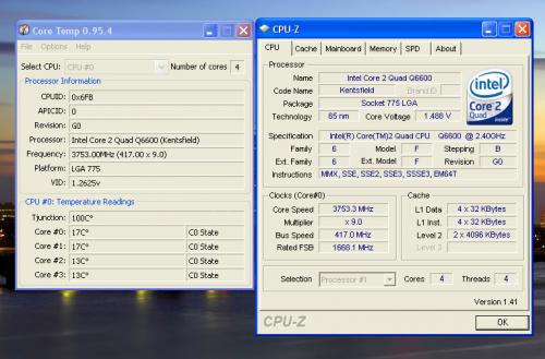

TifoziF1 Δεκέμβριος 8, 2007 #481 Δεκέμβριος 8, 2007 Το Coretemp δεν λέει τα Volts που έχεις βάλει στην CPU αλλά τα Volts που χρειάζεται το ΜοΒο για να ξεκινίσει το CPU στα default (VID). To CPUz (1.41 & 1.42) δείχνουν τα volts σωστά, και σκέψου για 3.2Ghz θες μόνο 1.25V όταν άλλα Q6600 (σαν το δικό μου) θέλει 1.35V για 3.5GHz. Ένα 9αρη ανεμιστήρα έχει πάνω η κακομοίρα η Ζαλμαν και φαντάζομαι το κουτί σου δεν έχει και την καλύτερη ροή αέρα. Φαντάζομαι ο ανεμιστήρας είναι στο full έτσι ?Έχεις ΠΟΛΥ χαμηλό VID και θα γούσταρα πολύ να δώ την CPU σου πάνω σε ΜοΒο με "σταθερά" ρεύματα και KΑΛΗ αερόψυκτρα (Tuniq, TR 120 Xtreme) στα 3.6GHz μόνο και μόνο για να δώ αν χαμηλό VID σημαίνει καλύτερο Ο/Cability (χαμηλότερα ρεύματα και θερμοκρασίες)

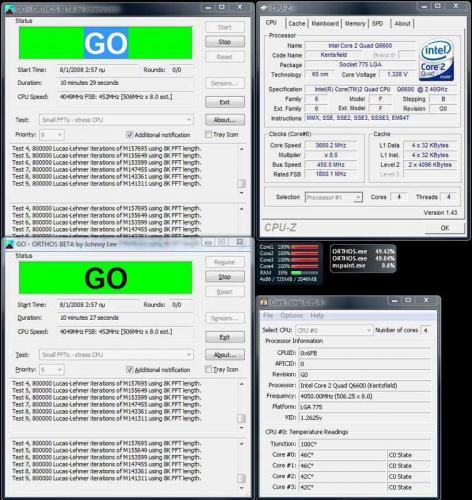

BlueChris Ιανουάριος 8, 2008 #484 Ιανουάριος 8, 2008 Το ΣΚ έστησα ένα PC για δουλειά το οποίο ήταν με Q6600 και από περιέργεια έβαλα τον Q6600 του πάνω στο δικό μου να δω τι λέει... λοιπόν κουφάθηκα... ότι έκανε ο δικός μου αυτός το έκανε με 0.1-0.15v κάτω.... Τον κράτησα φυσικά και αποφάσισα να μην τον σκοτώσω και να τον στρώσω καμιά βδομάδα ή και παραπάνω πριν δω πραγματικά ψηλά τι κάνει... Το ScreenShot το βάζω για να δείτε το ρεύμα και τα temps του (δωμάτιο 18 βαθμούς) και όχι τόσο τα MHZ... πριν στον δικό μου και σε όποιον είχα δοκιμάσει μέχρι σήμερα ήθελα για τα 3600 minimum 1.4v και με αυτόν είμαι με 1.328 και με 2 orthos 10λεπτα ίσως παίζει και με ποιο λίγο ρεύμα δεν ξέρω ... δεν το άφησα παραπάνω για λόγους στρωσίματος... Το Batch του είναι L734A650 Pack Date: 09/26/07 για όσους ψάχνονται με τα νούμερα...

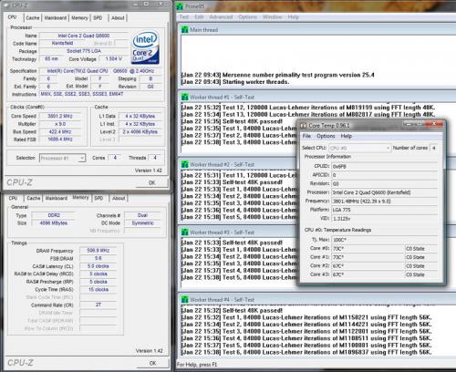

Daidalos Ιανουάριος 22, 2008 #492 Ιανουάριος 22, 2008 Δεν τα παει και ασχημα ο νεος! Edit: Ψυξη TR ULTRA 120 Extreme.

theovaz Φεβρουάριος 16, 2008 #498 Φεβρουάριος 16, 2008 Αρχική απάντηση από Daidalos [22-01-2008 13:45] Δεν τα παει και ασχημα ο νεος! Edit: Ψυξη TR ULTRA 120 Extreme. Πολύ ρεύμα δεν δίνεις για τα 3.8;Ο δικός μου πάει εκεί με 1.42v Edit:Τώρα είδα ότι δίνεις τόσο ρεύμα για να είσαι stable Ο καημένος ο quad τρώει κάθε μέρα 1.5 v :whistling ;
