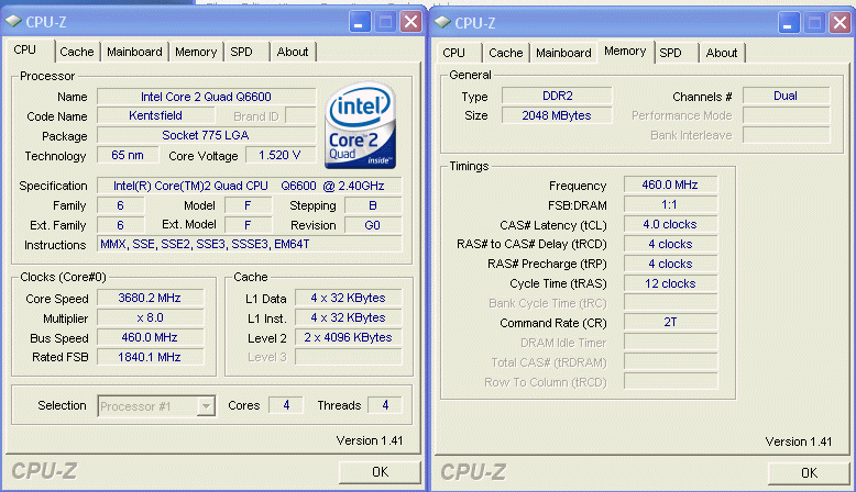

stefanos9 Νοέμβριος 3, 2007 #471 Νοέμβριος 3, 2007 Q6600 @ 3680 GHz (460 x 8) Memory @ 920MHz (1:1), 4-4-4-12, 2T FSB Wall για P5B-deluxe kai Quad καπου στα 465ΜΗz...
