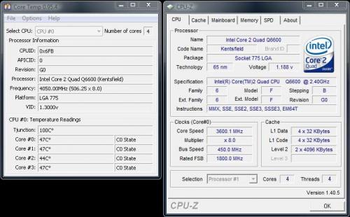

BlueChris Σεπτέμβριος 28, 2007 #285 Σεπτέμβριος 28, 2007 Επιτέλους έστησα την υδρόψυξη και ομολογώ πως είναι πολύ καλύτερα. Βασικά η διαφορά από idle σε full load είναι πλέον 3-4 βαθμοί ενώ πριν χτύπαγα 75άρες σε prime. Η εικόνα στο λινκ είναι από prime που έτρεξα μόλις τώρα για 3 ώρες στα 3.6 , σήμερα το απόγευμα θα κάνω το ίδιο σε 3.8 ... και όσο πάει θα το πάω. Με προβληματίζει η θερμοκρασία του FSB που αν και δεν είναι μεγάλη (44c μετρημένη με sensora πάνω στο ψυκτράκι της) πιστεύω πως αν κάνω κάτι καλύτερο ίσως ανέβω και παραπάνω. Southbridge έχω 49c (μετρημένη με τον ίδιο τρόπο) και εκεί πλέον μπορώ να βάλω ψήκτρα γιατί ελευθερώθηκε μιας και μπήκε η υδρόψυξη της 8800 και έφυγε το καπάκι που με εμπόδιζε να βάλω οτιδήποτε πάνω στο τσιπάκι. Επίσης έκανα και το μεγαλύτερο σκορ μου με το 3dmark με την 8800 στα 662 και τις μνήμες τις στα 2300... θέλω μάλλον κάποιο άλλο utility να ανεβάσω παραπάνω μιας και ενώ η κάρτα είναι κυριλέ (45c) το SmartDoctor δεν έχει παραπάνω επιλογή να την πάω. PrimeTest

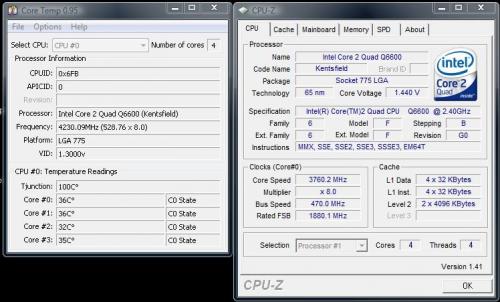

BlueChris Σεπτέμβριος 29, 2007 #298 Σεπτέμβριος 29, 2007 Μετά από μια αλλαγή που έκανα στο τανκ μέσα να μην κάνει δίνη την έβαλα στο full και κατέβηκαν οι θερμοκρασίες άμεσα. Επίσης αντικατέστησα τη πάστα στη CPU με NanoFusion. Είμαι ήδη στα 3.760 και θα ανεβάσω και άλλο... θα προσπαθήσω δηλαδή. Αργότερα ή το πρωί θα το αφήσω με prime.
Chessman Σεπτέμβριος 29, 2007 #299 Σεπτέμβριος 29, 2007 Δεν δοκιμάζεις καλύτερα το Core Temp Beta 0.95.4 που ο Liberman το έφτιαξε μετά από αρκετό κόπο για τους G0 ; Μετά από μια αλλαγή που έκανα στο τανκ μέσα να μην κάνει δίνη την έβαλα στο full και κατέβηκαν οι θερμοκρασίες άμεσαΗ διαφορά που παρατηρείται στη θερμοκρασία της cpu, από την αλλαγή της ταχύτητας της αντλίας από 4 σε 5 πρέπει νάναι εξαιρετικά μικρή.
