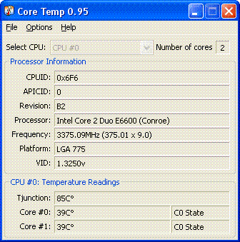

nikoszax Ιούνιος 26, 2007 #44 Ιούνιος 26, 2007 Γιατι σας φαινεται παραξενο? Παντως το απογευμα θα ειμαι σπιτι και θα δω τι μπορω να κανω.

nikoszax Ιούνιος 26, 2007 #48 Ιούνιος 26, 2007 Μπορει να μην εχω 32 βαθμους οπως προειπα αλλα τωρα μολις γυρισα μεσα στην ζεστη το μηχανημα, βραζει το δωματιο (35 βαθμοι) και εχει 39 βαθμους ο επεξεργαστης.

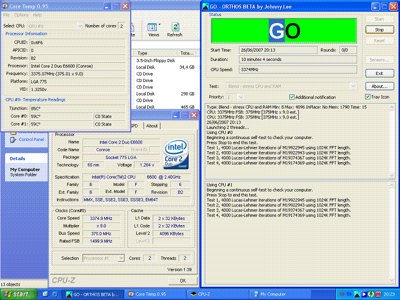

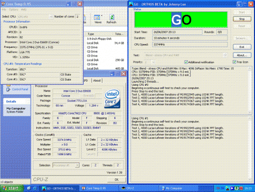

nikoszax Ιούνιος 26, 2007 #51 Ιούνιος 26, 2007 Δεν θα το πιστεψετε. Δεν δουλευει τιποτα! Μου το ματιασατε το pc μου! Στα 3375, κολλησε. Στα 3300, κολλησε. Στα 3000, εβγαλε κοκκινο. Παντως στα 3000 εστω και πληροφοριακα επιασε 55 maximum και 35 minimum.Θα ξαναδοκιμασω.
o polonos Ιούνιος 26, 2007 #53 Ιούνιος 26, 2007 Μετα απο 10 λεπτα orthos η θερμοκρασια ανρβαινει και αλλο ..... Αν θα μπορουσες να βγαλεις μια φωτο σαν του Χριστου θα ηταν μια χαρα Οπως καταλαβαινεις οι θερμοκρασιες σου ειναι φαινομενο .... Για αυτο και στα ζηταμε ολα αυτα .... Και αμα ειναι ετσι οπως τα λες πωλειται η υδροψυξη μου EDIT @Gomar μετα απο 30 λεπτα εχουμε ενα συμπερασμα

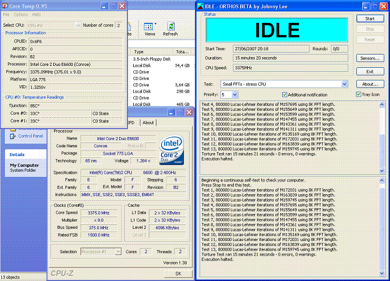

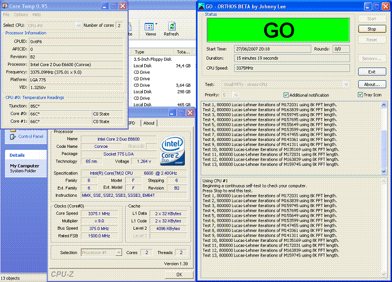

GoMaR Ιούνιος 26, 2007 #54 Ιούνιος 26, 2007 nikoszax:Sorry που στο ξαναλεω...Αλλα βαλε small FFTS και priority 9 και αφησε το 15λεπτα...

xrist Ιούνιος 26, 2007 #56 Ιούνιος 26, 2007 Αρχική απάντηση από GoMaR nikoszax:Sorry που στο ξαναλεω...Αλλα βαλε small FFTS και priority 9 και αφησε το 15λεπτα... ακριβώς έτσι....έστω priority 5

nikoszax Ιούνιος 27, 2007 #58 Ιούνιος 27, 2007 Αρχική απάντηση από GoMaR nikoszax:Sorry που στο ξαναλεω...Αλλα βαλε small FFTS και priority 9 και αφησε το 15λεπτα... ΟΚ. Δεν ηξερα τι να βαλω και εβαλα αυτα. Θα τα ξαναδοκιμασω και θα σας πω. Εβαλα priority 1 για να μπορω να το σταματησω γρηγορα. Αν το βαλω 10, θα πατησω τωρα stop και θα σταματησει...ποτε... Με 5 δεν ειναι καλα?
nikoszax Ιούνιος 27, 2007 #59 Ιούνιος 27, 2007 Σε full load με orthos. Αυτο που δεν καταλαβαινω ειναι τι ρολο παιζει το cpu-z.
