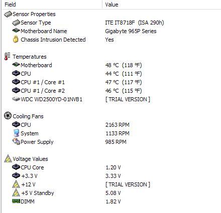

nikoszax Ιούνιος 26, 2007 #15 Ιούνιος 26, 2007 Εμενα λειτουργει στα 3375, με τον ανεμιστηρα οπως εγραψα και πιο πανω να φυσαει προς τα πισω και τον πισω ανεμιστηρα προς τα εξω, εχοντας θερμοκρασια 35 βαθμους idle και 55 βαθμους full load. Δεν ξερω αν ειμαι τυχερος ή ετυχα σε καλη ψυκτρα. Δεν εχω αλλαξει ανεμιστηρα στην ψυκτρα και επισης το διατηρω και καθαρο ολο το συστημα απο σκονες και τετοια. Παιζει μεγαλο ρολο.Το κλιματιστικο δεν χτυπαει καθολου. Αλλωστε προπερσι δεν ειχα κλιματιστικο και παλι, σε αλλο μηχανημα ομως, ειχα χαμηλες θερμοκρασιες.Το κουτι ειναι σε κανονικη θερμοκρασια. Δεν καιει καθολου. Ειναι σε ουδετερη θερμοκρασια (ουτε δροσερο, ουτε χλιαρο). Το μονο που καιει και ζεματαει ειναι η καρτα γραφικων.

GoMaR Ιούνιος 26, 2007 #17 Ιούνιος 26, 2007 Εμενα λειτουργει στα 3375, με τον ανεμιστηρα οπως εγραψα και πιο πανω να φυσαει προς τα πισω και τον πισω ανεμιστηρα προς τα εξω, εχοντας θερμοκρασια 35 βαθμους idle και 55 βαθμους full load. Δεν ξερω αν ειμαι τυχερος ή ετυχα σε καλη ψυκτρα. Δεν εχω αλλαξει ανεμιστηρα στην ψυκτρα και επισης το διατηρω και καθαρο ολο το συστημα απο σκονες και τετοια. Παιζει μεγαλο ρολο. Το κλιματιστικο δεν χτυπαει καθολου. Αλλωστε προπερσι δεν ειχα κλιματιστικο και παλι, σε αλλο μηχανημα ομως, ειχα χαμηλες θερμοκρασιες. ωπα ωπα.....Παιζει ρολο και η θερμοκρασια δωματιου....Τι temps εχεις ; 35idle εβλεπα μονο το χειμωνα εγω
nikoszax Ιούνιος 26, 2007 #18 Ιούνιος 26, 2007 Απο τοτε που τον πηρα εχω αυτην την θερμοκρασια. Απο τον Μαρτιο χωρις κλιματιστικο, ανεμιστηρα ή ο,τι αλλο, μεχρι τωρα. Δηλαδη τον Χειμωνα θα εχω 30? Δεν νομιζω οτι παιζει ρολο η εποχη. Αλλωστε το κουτι μου ειναι σιδερενιο, οχι αλουμινενιο. Αυτο τα λεει ολα. Και η μητρικη του αβαταρ μου.<--
figo Ιούνιος 26, 2007 #19 Ιούνιος 26, 2007 @nikoszaxμεχρι πριν μια βδομαδα ειχα λιγο κουλες temps με κατι 29-32 cpu κ 35 chipset ωσπου εβαλα ενα καινουριο Bios το f10 για την gigabyte κ οι θερμοκρασιες που διαβαζαν τα προγραμματακια ανεβηκαν 5-7 βαθμους, οποτε ισως να μην μετραει σωστα ο σενσορας,αυτα, διαφορετικα εχεις τυχει σε κρυοκ^λη cpu
