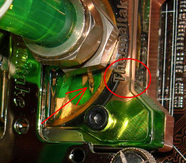

stelios Ιούνιος 24, 2007 #41 Κοινοποίηση Ιούνιος 24, 2007 Ή και το ανάποδο, μπορει να εσφιξε πολύ το ρακορ στο μπλοκ και να έσπασε το πλέξυ.. Αυτό έγινε στην περιπτωση του φίλου μου.. Εδώ φένεται λίγο σπασμένο?? Link to comment Share on other sites More sharing options...

ΓιαγκΤ Ιούνιος 25, 2007 #44 Κοινοποίηση Ιούνιος 25, 2007 Δεν γνωρίζω αν είναι παραμόρφωση της φωτογραφίας, αλλά φαίνεται σαν να έχει στραβοπιάσει στη βόλτα το ρακόρ Link to comment Share on other sites More sharing options...

bleo8onhs Ιούνιος 25, 2007 #46 Κοινοποίηση Ιούνιος 25, 2007 Για να έχει στραβοπιάσει δεν ξέρω ΓιαγκΤ, αλλά όσο διαβάζω το thread τόσο σκέφτομαι ότι μπορεί άνετα να γίνει αυτό αν πήγατε να σφίξετε τις βίδες του block και να το ραγίσατε. Δεν κατηγορώ κανέναν, διάγνωση πάμε να κάνουμε.EDIT: Τώρα είδα ότι το πλέξι, στο block είναι περίπου 8mm, οπότε είναι μάλλον απίθανο να έσπασε από βίδωμα. Link to comment Share on other sites More sharing options...
gkatsogr Ιούνιος 25, 2007 #47 Κοινοποίηση Ιούνιος 25, 2007 Αρχική απάντηση από bleo8onhs [Σήμερα, στις 11:32] Για να έχει στραβοπιάσει δεν ξέρω ΓιαγκΤ, αλλά όσο διαβάζω το thread τόσο σκέφτομαι ότι μπορεί άνετα να γίνει αυτό αν πήγατε να σφίξετε τις βίδες του block και να το ραγίσατε. Δεν κατηγορώ κανέναν, διάγνωση πάμε να κάνουμε. EDIT: Τώρα είδα ότι το πλέξι, στο block είναι περίπου 8mm, οπότε είναι μάλλον απίθανο να έσπασε από βίδωμα. Έτσι την είχα πατήσει κι εγώ όσο αφορά το βίδωμα!Γι΄αυτό και η οδηγίες απο την Tt λένε σφίξιμο με το χέρι!!!Ευτυχώς κι εμένα η 7600GT δέν έπαθε τίποτα απο το απιονισμένο(+αντιδιαβρωτικό)!Έτσι πήρα block Tt (που ήταν άμεσα διαθέσιμο) αλλά φούλ απο χαλκό, όχι με plexy glass! Απο την άλλη δέν πιστεύω πως είναι θέμα παραβιδώματος γιατι του το εμφάνισε μετά απο πολύ καιρό!’ν ήταν απο τις πρώτες μέρες θα έβλεπε τα ψαράκια μέσα στο κουτί να κόβουν βόλτες! Πιστεύω πώς άν τα βάλει αλλού τα πράγματα θα δουλεύουν! Δέν πιστέυω όλα να χάλασαν! Καλό είναι αν έχεις κάποιο φίλο να πας να τα κουμπώσεις και να δείς! Σκέψου θετικά και όλα θα πάνε καλά!!!! :T: :T: Link to comment Share on other sites More sharing options...
diperr Ιούνιος 26, 2007 #48 Κοινοποίηση Ιούνιος 26, 2007 Ακριβώς τα ίδια σπασίματα στο Plexy του aquatrident είχα κι εγώ όταν προσπάθησα να αλλάξω τα ρακορ με σπείρωμα 1/4 της ιντσας σε 3/8 που έβγαινε σε μισή ιντσα.Όμως τη λύση έδωσε σιλικόνη υδραυλικών και εδώ και 8 μήνες είναι rock steady.Οπότε αν κάποιος θέλει να κάνει πατέντες ας έχει υπόψη του και την στεγανοποίηση με σιλικόνη. Link to comment Share on other sites More sharing options...

YiorgosX Ιούνιος 26, 2007 #52 Κοινοποίηση Ιούνιος 26, 2007 Είναι εντύπωσή μου ότι το υγρό φαίνεται ΚΑΤΩ από το plexi; Link to comment Share on other sites More sharing options...
Qlim4X Ιούνιος 26, 2007 #53 Κοινοποίηση Ιούνιος 26, 2007 παιδες οντος το μπλοκ της thermaltake ειναι της πλακας... ετσι την πατισα και εγω.... ακριβος με το ιδιο μπλοκ και την ιδια παθηση.... για καπιο λογο ραγισε και εσπασε... ητε ειχα σφηξει πολυ τον ταχησυνδεσμο η το ρακορ πανο στο πλεξυ.... Link to comment Share on other sites More sharing options...

inlovem Ιούνιος 26, 2007 #57 Κοινοποίηση Ιούνιος 26, 2007 Αρχική απάντηση από mariosalice [24-06-2007 07:47] Χρήσιμα τα παραπάνω ερωτήματα, αν και περίπου ξέρω το σύστημα του JohnX2 αφού πόσταρε από την πρώτη στιγμή φωτο.Πιστεύω ότι το έχει περίπου 6μήνες, χρησιμοποίησε το υγρό που δίνει η ΤΤ και δούλευε 24/7, χωρίς έλεγχο αλλαγή ή συντήρηση.Επίσης ξέρω το σύστημα της ΤΤ, επειδή έχω ίδιο περίπου.Το ρακόρ που βιδώνει στο block, έχει ένα βιδωτό σύστημα καθήλωσης του σωλήνα, που είναι εξαιρετικά αποτελεσματικό, εύχρηστο και όμορφο.Υπάρχει όμως ένα πρόβλημα στο βιδωτό σύστημα σφιξίματος, γιατί στρίβει μαζί και το λάστιχο δεξιόστροφα.Επειδή έχουμε δύο λάστιχα, ένα εισαγωγής και ένα εξαγωγής, είναι δύσκολο να πετύχουμε να μη γυρίσει το δεύτερο λάστιχο.Πρέπει να σφίγγουμε αργά το δεύτερο λάστιχο, κρατώντας κόντρα στο λάστιχο να μη γυρίσει.Για το πρώτο δεν υπάρχει πρόβλημα, γιατί μπορούμε να στρίψουμε όλο το block.Ίσως και μόνο γι αυτό το λόγο, η χρήση κοινών σφιγκτήρων, να είναι καλύτερη.Επίσης, χρειάζεται απόλυτα ευθύ κόψιμο του σωλήνα.Αν δεν ήταν καλά σφιγμένο το ρακόρ, στο block και δεν έχει μπει τρίχα, με τις συστολές διαστολές, η αριστερόστροφη τάση που εξασκεί το λάστιχο στο ρακόρ, μπορεί να το ξεσφίξει από το block και να έχουμε διαρροή όχι από τη σύνδεση του λάστιχου στο ρακόρ αλλά από τη σύνδεση του ρακόρ με το block.Αυτό πιστεύω ότι έγινε. Μαριε ετσι επαθα την πρωτη φορα οτι το συνδεσα το ειχα σφηξει περρισοτερα και το μαυρο λαστιχακι γυρισε και εκανε την διαρροη. θελει πολυ λιγο σφηξιμο. τωρα τα νεα παρατιρισα οτι δεν εχουν εκεινο το λαστηχακι Link to comment Share on other sites More sharing options...
YiorgosX Ιούνιος 27, 2007 #58 Κοινοποίηση Ιούνιος 27, 2007 Αν είναι έτσι, τότε είναι από σπασμένο plexi. Τα o-rings έχουν εξαιρετικές αντοχές.Γι' αυτό άλλωστε δεν χρησιμοποιούνται πια plexi αλλά lexan (ίδια εμφανισιακά αλλά το δεύτερο έχει αντοχή στην στρέψη). Link to comment Share on other sites More sharing options...

JOHNX2 Ιούνιος 29, 2007 Author #60 Κοινοποίηση Ιούνιος 29, 2007 λοιπον παιδια το συστημα τελικα επαθε ζημια σε επεξεργαστη και μιτρικη. αλλαξα το block με καινουργιο και τωρα θα αλλαξω ολη την υδροψυξη, ΤΑ ΠΑΝΤΑ !!!! πηρα αντλια Laing D5-Pump 12V Vario 1/2'', σωληνες 1/2, D-TEK FUZION και μενουν μονο το Reservoir και το Ψυγείο.. απο Ψυγεία ειμαι μεταξυ αυτων τον τριων.. 1) Alphacool NexXxoS Pro III 3X120 2) Black Ice X-Treme III 3X120 3) Swiftech MCR320QP 3X120 να και το παλιο BLOCK πως καταντησε Link to comment Share on other sites More sharing options...
