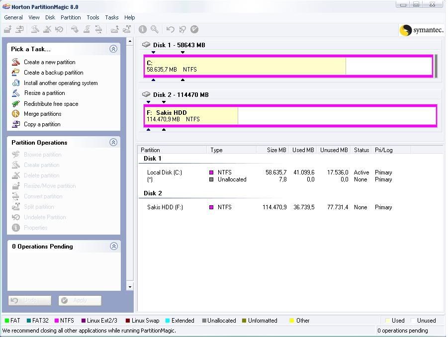

εχω εναν 60αρη και εναν 120αρη...
ο 120αρης ειναι DATA, οποτε δεν τον πειραζουμε...
αρα μενει ο 60αρης...
τον αδειασα καπως για να μεινουν καμια 15αρια Giga ελευθερα, εκανα και defrag με 2 προγραμματα και νομιζω πως ειμαι ετοιμος. :flex:

για να κανω το partion, "αγορασα" το partionmagic...
ο σκοπος ειναι να μπει εκει Linux, οποτε πρεπει να τον βλεπει στο BIOS σαν ξεχωριστο σκληρο γιατι δεν θα ασχοληθω με boot loaders ( δεν θελω να πειραξω την εγκατασταση των XP)
θα σας δειξω με φωτο τις επιλογες που θα επελεγα και αν δειτε τιποτα λαθος πειτε το τωρα που δεν εχω πατησει το "ΟΚ" :p
1.

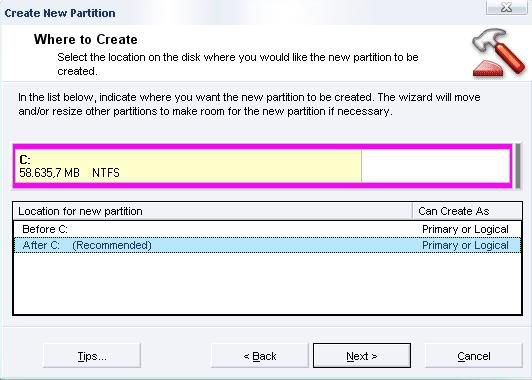

2.

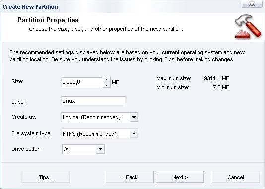

3.

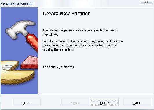

4.

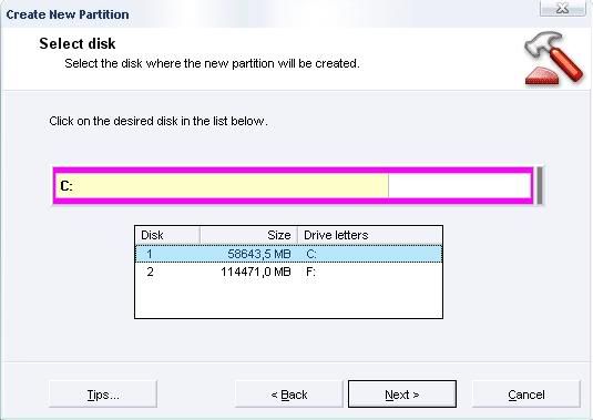

5.
(δεν με αφηνει να κανω partion 10GB αλλα και τα 9 ειναι αρκετα...)

Εχεις κανει ενα μικρο λαθακι. Αν κανεις το δισκο φορματ με ntfs τοτε θα χρειαστει και δευτερο φορματ πριν την εγκατασταση του linux. Το φορματ θα πρεπει να γινει με συμβατο με το λινουξ συστημα. Διαλεξε δηλαδη ext3 αντι του ntfs.
Παντως το partition μπορεις να το κανεις και κατα το install του λινουξ.
Συνιστάται να πάρεις backup ό,τι χρειάζεσαι από το δίσκο σε περίπτωση που κάτι πάει στραβά στο repartition.
Όπως σου είπε και ο cabrinha πρέπει να φορμάρεις σε ext2,3 ή reiserfs για να βάλεις linux πάνω ή να αφήσεις το format για όταν κάνεις την εγκατάσταση.
